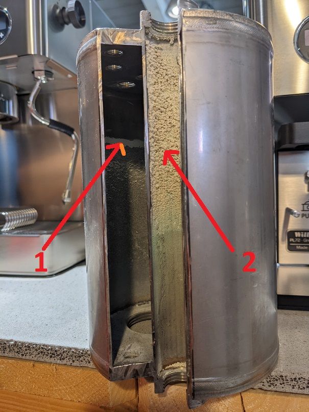

  • Na zdjęciu jest przekrój przez bojler w którym używano twardej wody.
    Bojler pracował w pozycji pionowej- nie był to bojler leżący.
    Co widać na przekroju?
    Cyfrą 1 oznaczono poziom wody w bojlerze serwisowym - ta gruba biała kreska to zalegający kamień. Do tej wysokości sięgała w tym bojlerze woda, powyżej była para.
    Cyfrą 2 oznaczono kamień w wymienniku. Cały wymiennik jest normalnie wypełniony wodą. Im wyższa część wymiennika tym wyższa temperatura-ciepła woda unosi się w górę. Im wyżej tym więcej kamienia.
    Zdjęcie przekroju zrobiłem w fabryce Lelita.
  • Ciekawa sprawa. Faktycznie, gdzieś natknąłem się na informację że problem osadzania się kamienia wzrasta wraz z temperaturą wody. To zdjęcie doskonale udowadnia, że to prawda.
  • Kwasek cytrynowy załatwiłby sprawę? 😄
  • Kwasek albo ocet pewnie by załatwił sprawę. Ale z tak zakamienionym bojlerem robiłbym pełne odkamienie, czyli demontaż bojlera z ekspresu, kąpiel całonocna i ponowny montaż.
