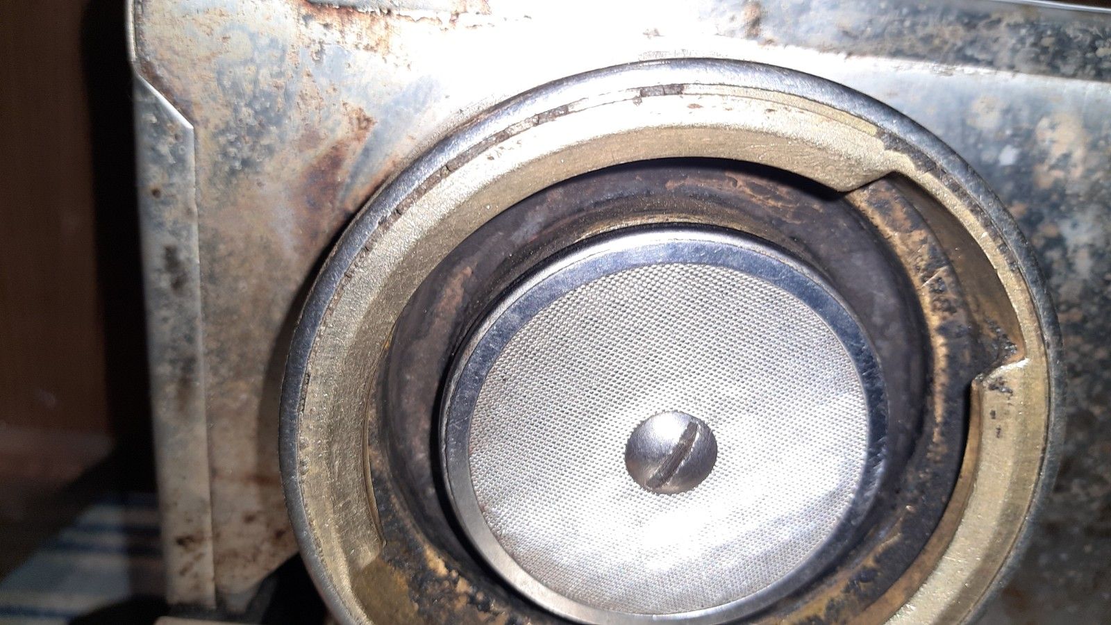

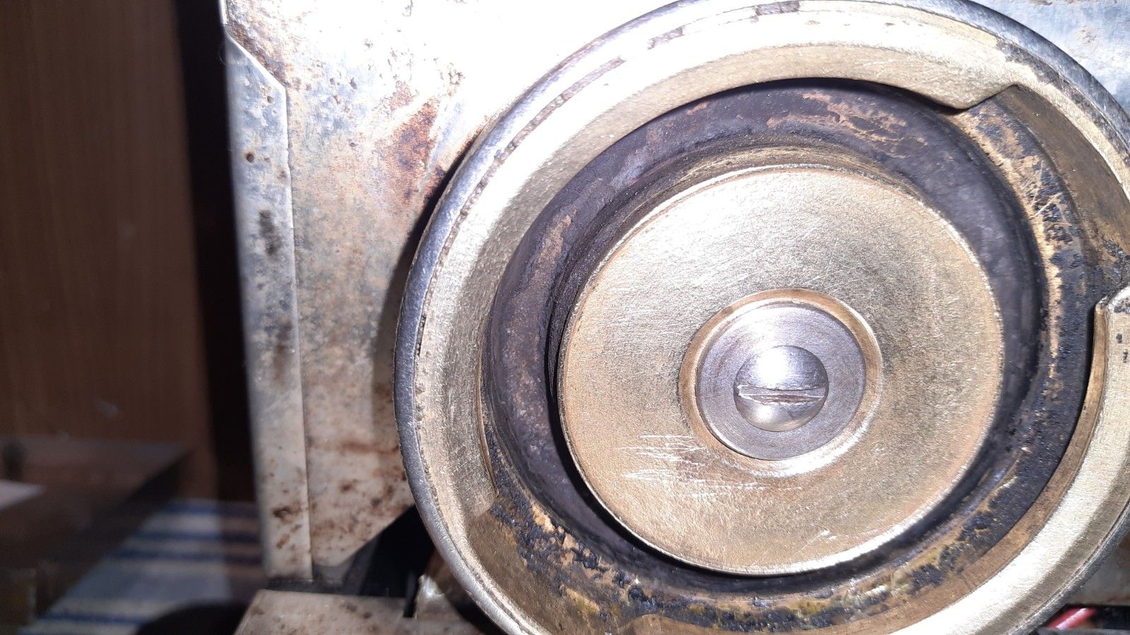

  • Tak się składa, że robiłem takie porównanie 5 lat temu, niestety nie zważyłem wody. Na oko można ocenić, że Ranilio ma większy przepływ i strumień ma większą średnicę

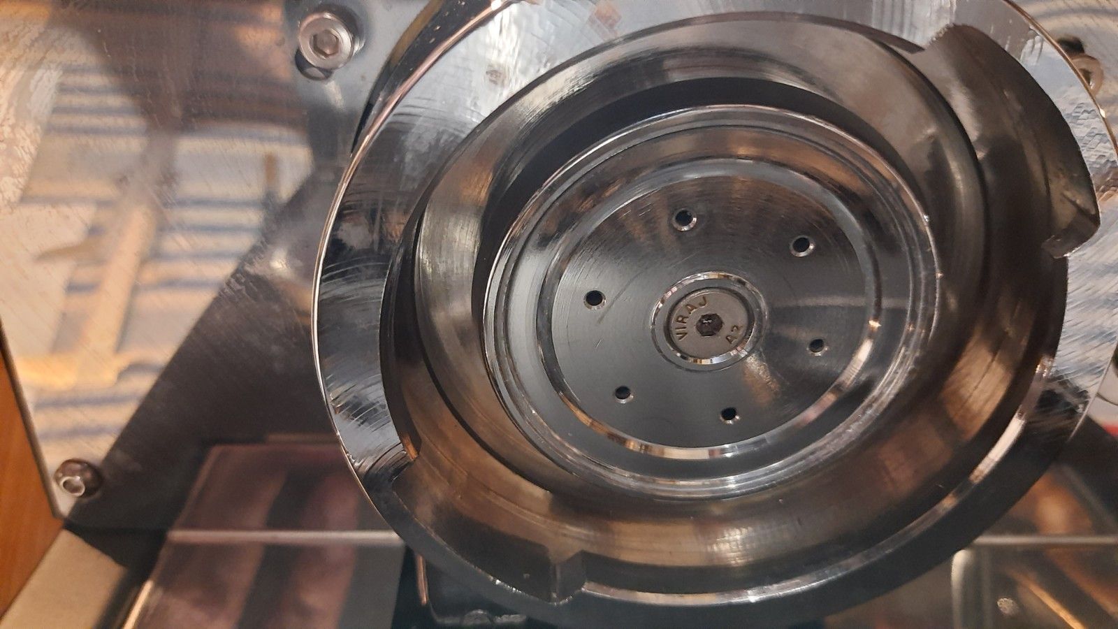

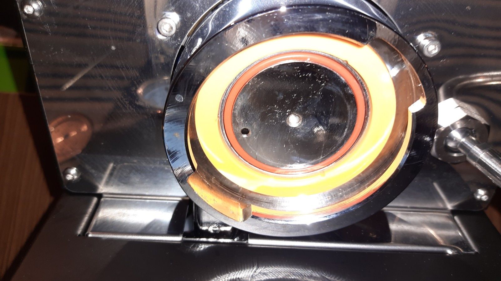

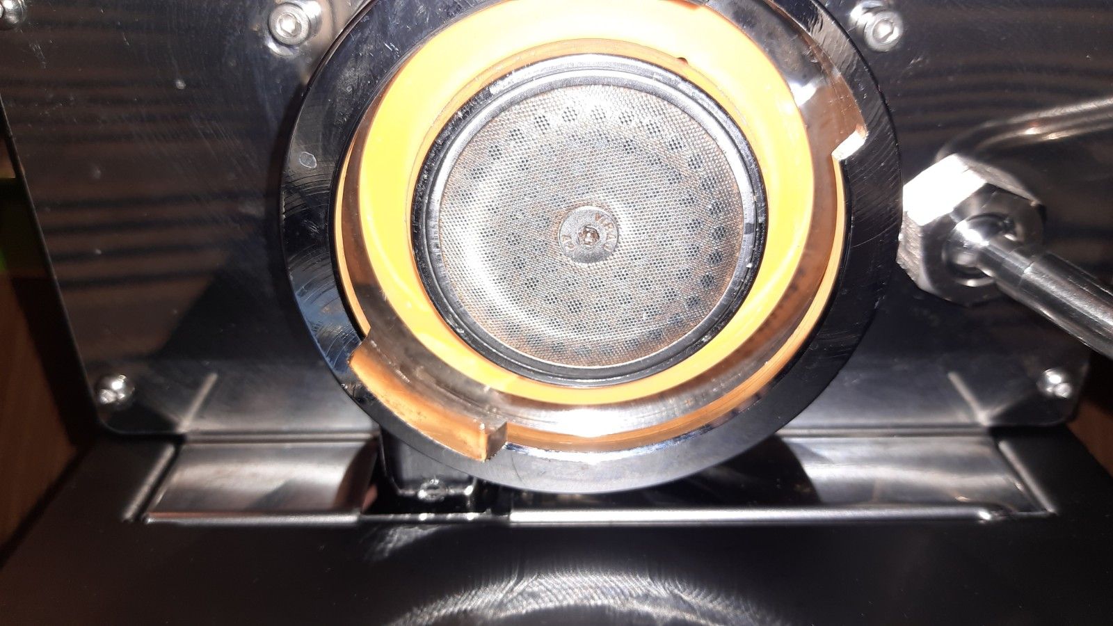

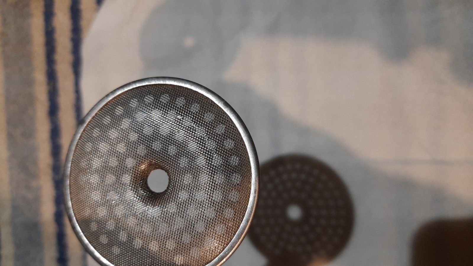

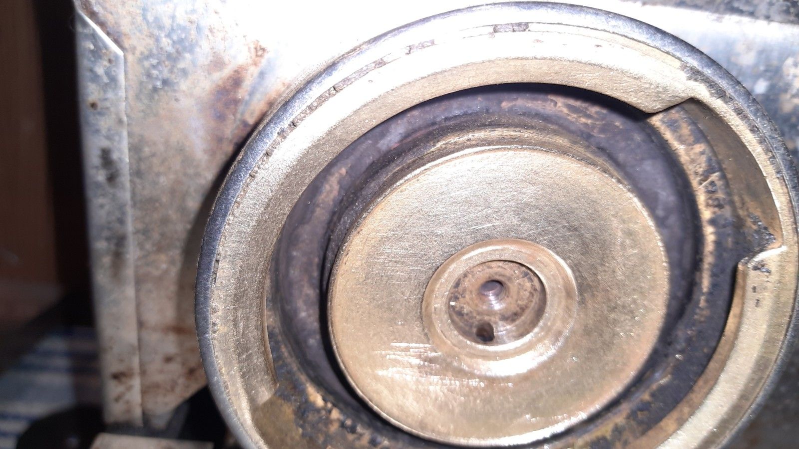

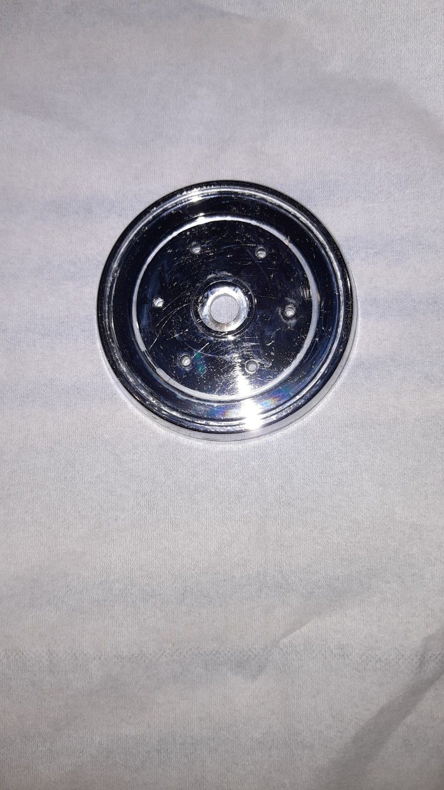

  • Mogę zrobić. O jakich ekspresach mówimy? Mam teraz La Pavoni Botticelli
    @kawosz17 napisał w Ekspres i jego wpływ na body naparu:
    Myślałem o porównaniu zespołu grupy i bojlera (krążki dyspersyjne, wylot wody, prysznic itp.) pomiędzy Silvią a ekspresem takim jak Profitec Go/Quick Mill Pop Up/Glenda/Victoria (dowolny model z tym bojlerem).

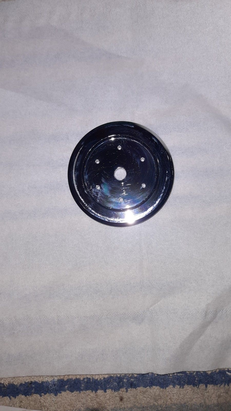

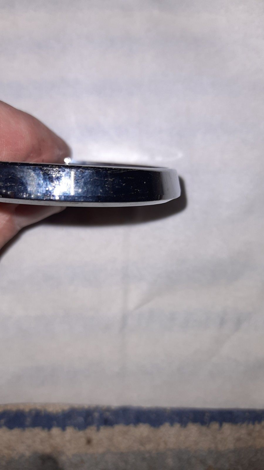

  • Pomierzyłem. Rancilio Silvia mam wersję pierwszą, jeszcze nie ruszaną. Wyczyściłem co było potrzebne. Tutaj nie ma osobnego krążka, grupa jest w całości. Ma 55.5mm. Krążek dyspersyjny ma 21mm. Otwór w bojlerze jest owalny, ma 3mm. Prysznic to 57.5mm.
    Profitec Go
    Krążek dyspersyjny 58.5mm, gruby 7.5mm, otwory w krążku 2mm. Otwór w bojlerze okrągły, 3mm. Prysznic 51.5mm.
  • Dzięki @kawosz17 za zdjęcia. Widać, że grupy są różne i w różny sposób będą dystrybuować wodę. Chociażby ze względu na położenie otworów.
    I tutaj widzimy czego Decent odtworzyć nie może. Kopiując profil danej maszyny może próbować odtwarzać jej profil temperaturowy, przepływ i ciśnienie. Nawet jeśli odtworzy te parametry idealnie, to zostaje chociażby sposób dystrybucji wody przez daną maszynę (grupę - krążek- prysznic). Tego na razie nie zmienimy zmieniając profil maszyny - mamy taki prysznic i krążek jaki w danej chwili został zamontowany. Aczkolwiek ten element jest ponoć w Decencie bardzo dopracowany.
