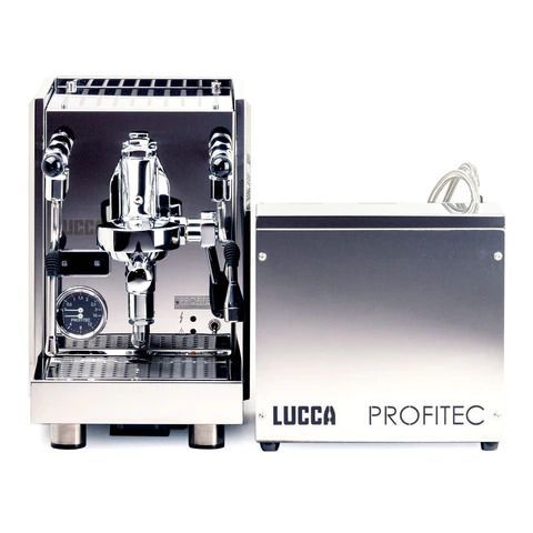

    @pawel890 napisał w Lucca Tempo i inne kawowe sprzęty:
    Ciekawostka, bliźniaczy ekspres Lucca Tempo
    Lucca to w ogóle ciekawa marka. Amerykański dealer, Clive Coffee, zamiawa u różnych producentów ekspresy z dodatkowymi modyfikacjami i branduje je swoją marką Lucca.
    W ofercie są zmodyfikowane ekspresy Quick Mill i La Spaziale, młynki Eureki czy DF.
    Niektóre maszyny pod marką Lucca nie miały jednak swoich bezpośrednich odpowiedników w ofercie macierzystej marki. Takim ekspresem była Lucca S58 czyli ekspres z podzespołami Profiteka Pro 700 umieszczonymi w dwóch jednostkach.
    Jednostka nadblatowa obejmowała bojlery i grupę.
    Podblatowa-pompę i zbiornik na wodę.
    Takie rozwiązanie sprawia, że zestaw zajmuje bardzo mało miejsca nad blatem.
