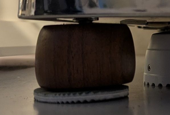

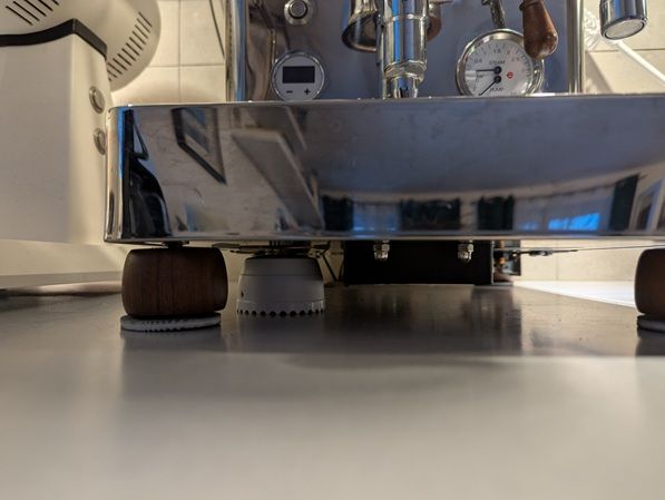

  • Znalazłem przypadkiem w Castoramie takie oto podkładki. Jest to polski produkt dedykowany pod cięższe urządzenia-pralki, silniki, klimatyzatory.
    Postanowiłem zakupić na próbę jeden zestaw i podłożyć pod Biankę.
    Efekt jest wyczuwalny. Zmierzyłem przed i po głośność telefonem-spadła o 7,8dB. Przy cenie wynoszącej mniej niż 15zł to bardzo dobra oferta.

  • Bianka ma całkiem duże stopki 🙂 U mnie trochę ciężej byłoby coś takiego wcisnąć w Silvia, aczkolwiek jak zajrzałem pod spód to wygląda jak antywibracyjne gumowe nóżki. Więc chyba mały sens, tutaj w przypadku drewnianych to aż się prosi podmienić.
