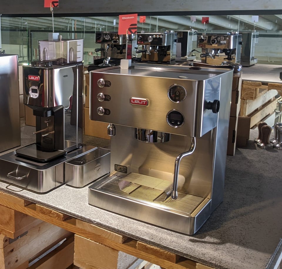

    Lelit Elizabeth (300ml/600ml - DB)
    Kompaktowy dual boiler z możliwością programowania i ustawiania wielu parametrów. Ceniony za działanie wylewki wrzątku, działającej bez rozbryzgów.
    Zalety:
    • Pełny PID dla bojlera kawowego i parowego
    • Programowanie czasowe dozy
    • Rozbudowana preinfuzja
    • Działanie wylewki wrzątku
    • Możliwość wyłączenia bojlera parowego
    Wady:
    • Zbiornik wody
    • Niewielki bojler parowy
    • Ograniczona moc pary
    • Niskiej jakości pokrętło pary

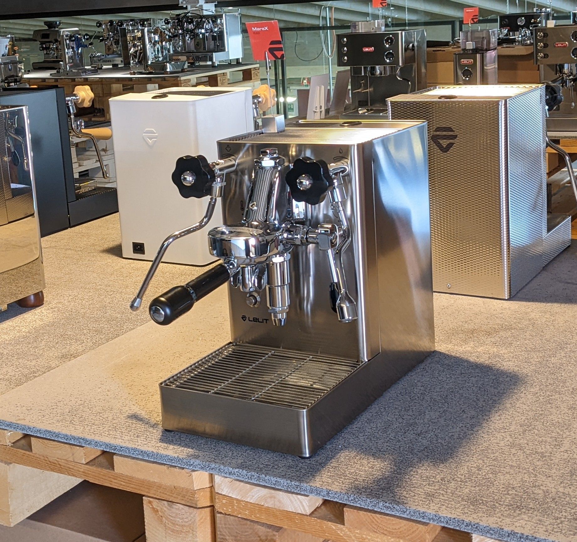

    Lelit Mara (1800ml - HX)
    Jeden z najwęższych ekspresów tego typu. Zastosowanie sterowanie z dwoma sondami eliminuje konieczność cooling flushy. Za pomocą przełącznika można ustawić jedną z trzech temperatur ekstrakcji (90/92/94 stopnie). Sterownik nie posiada wyświetlacza.
    Zalety:
    • Brak konieczności cooling flushy
    • Możliwość ustawienie temperatury ekstrakcji (3 progi)
    • Kompaktowe rozmiary 22cm szerokości
    • Cicha praca pompy
    • System preinfuzji
    Wady:
    • Grupa E61 wymaga okresowego smarowania
    • Przeciętny czas nagrzewania
    • Mniejsza moc pary w trybie priorytetu kawy

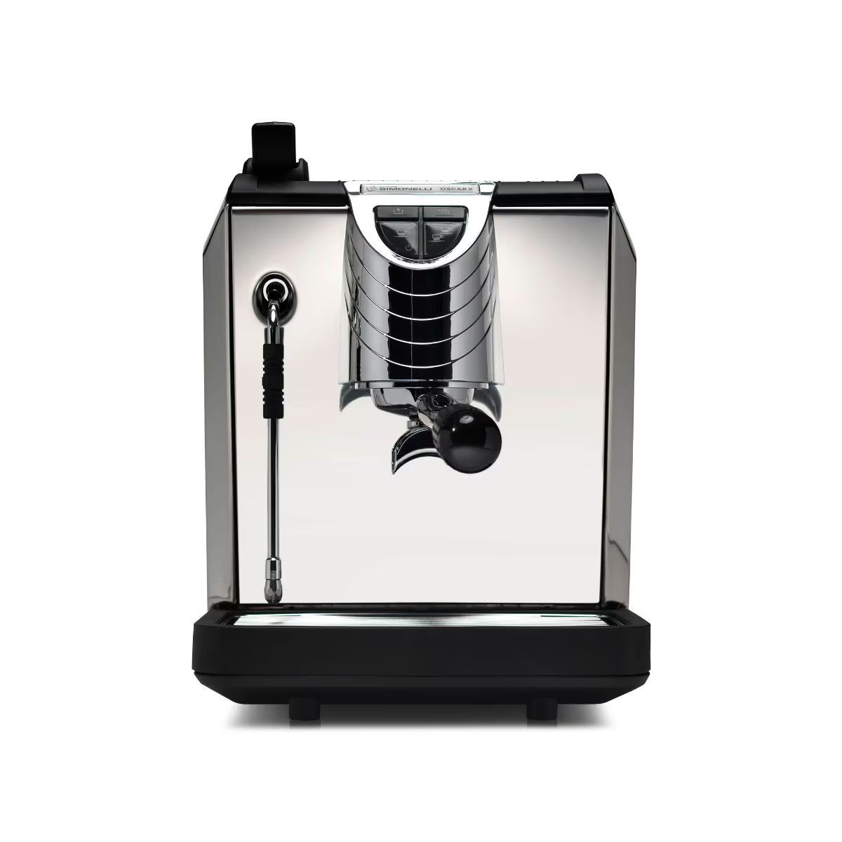

    NS Oscar II (2000ml - HX)
    Ekspres kawiarniany w miniaturze. Propozycja dla bardziej zaawansowanych lub ambitnych użytkowników. Podstawowa wersja nie ma seryjnie OPV. OPV podobnie jak inne dodatki można dołożyć samemu w ramach tuningu. Kontrolowana jest temperatura bojlera parowego a jej zmiana możliwa jest przez zmianę nastawy presostatu, wymaga to otwarcia ekspresu.
    Zalety:
    • Duża moc pary i sucha para
    • Podatność na modyfikacje
    • Możliwość jednoczesnego spieniania mleka i parzenia kawy
    • Jest wersja z podłączeniem do wodociągu
    Wady:
    • Brak seryjnego OPV w podstawowej wersji
    • Długi czas nagrzewania
    • Presostat-brak możliwości bezpośredniej zmiany temperatury ekstrakcji
    • Głośna praca

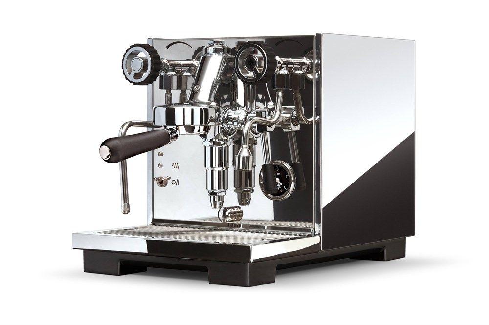

    Eureka Pura (1500ml - HX)
    Klasyczna konstrukcja od producenta znanego z młynków do kawy. Podstawową wersję polecić szukającym prostych, niezawodnych konstrukcji.
    Zalety:
    • Klasyczny ekspres HX - prosta, sprawdzona i niezawodna konstrukcja
    • Duża tacka ociekowa
    • Szybki czas nagrzewania
    • Ładny design
    Wady:
    • Brak PID i bezpośredniej kontroli temperatury ekstrakcji
