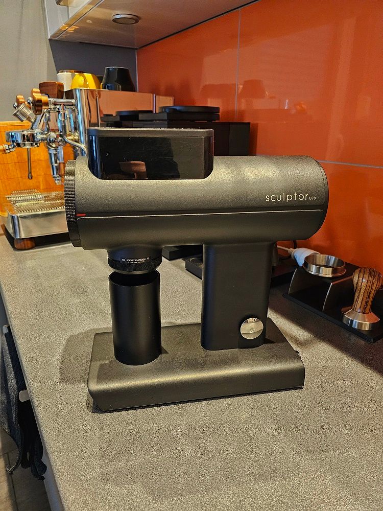

  • Timemore Sculptor 078 to wersja młynka przystosowana pod wszelkie alternatywne metody parzenia od tego uznanego już producenta. Młynek z serii Sculptor, która to składa się z dwóch modeli oznaczonych odpowiednio S, pod espresso oraz alternatywy oraz bez tego oznaczenia, jedynie do metod przelewowych. Dodatkowo młynki występują w wersjach różniących się wielkością żaren. Do wyboru mamy żarna o wielkości 64mm oraz 78mm.
    Wersje 064 i 078 różnią się także mocą silnika oraz zakresem obrotów, ale o tym później.
    Swój młynek kupiłem jeszcze podczas akcji na Kickstarerze, a więc można uznać, że jest to pierwsza wersja tego młynka. Choć tak naprawdę nie wiem czy w późniejszym czasie producent zdecydował się na jakieś modyfikacje.
    Mój młynek to wersja 078 pod alternatywne metody parzenia z żarnem o wielkości 78mm.
    Zdecydowałem się kupić ten młynek niejako w ciemno, zachęcony atrakcyjną wtedy ceną (jeśli dobrze pamiętam to zapłaciłem dokładnie 2104zł) oraz pojawiającymi się na YT pozytywnymi opiniami różnych postaci (choć im nigdy raczej nie wierzę 😉 ). W sumie to nie widziałem czego mogę się spodziewać po tym zakupie, ale uczciwie przyznaję, że nabrałem pozytywnego nastawienia gdy tylko wziąłem paczkę do ręki. Ta była zaskakująco ciężka. Taki też jest sam młynek. Choć wydaje się stosunkowo niewielki to waży już całkiem sporo, blisko 7kg i sprawia wrażenie bardzo solidnej konstrukcji. Wygląda przy tym naprawdę estetycznie. Pierwsze wrażenie na pewno bardzo pozytywne.

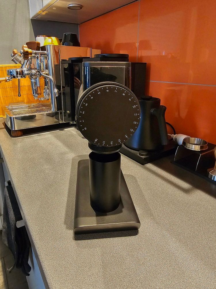

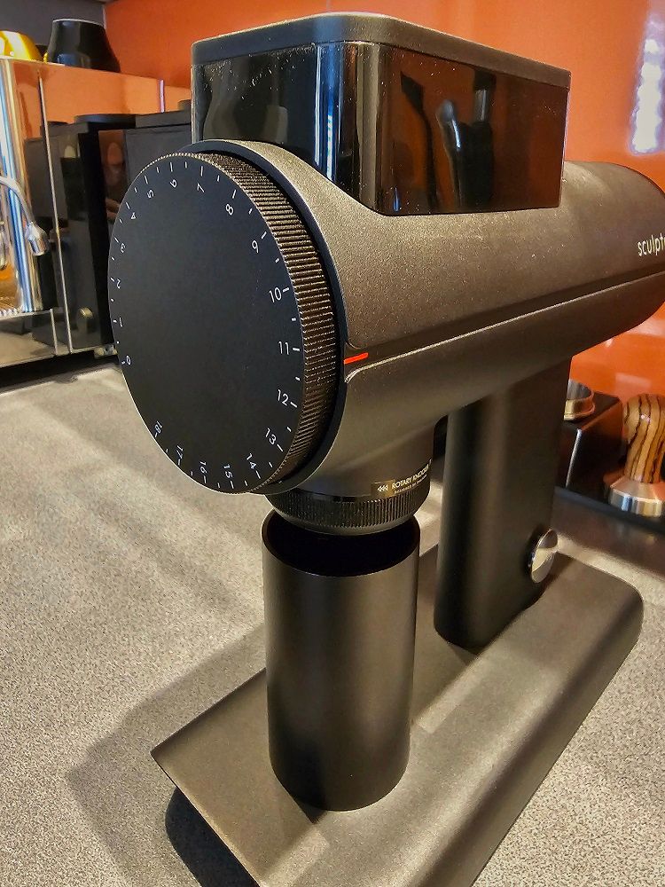

    Codzienna obsługa młynka także zasługuje na uznanie. Regulacja grubości przemiału dokonywana jest za pomocną wygodnego pokrętła w przedniej części młynka.
    Oznaczenia są wyraźne, a samo pokrętło pracuje płynnie i przyjemnie.
    W tym miejscu trzeba wspomnieć, że sama regulacja grubości przemiału odbywa się skokowo. Do wyboru mamy 18 stopni mielenia plus jakby dodatkowe ustawienie "połówkowe" pomiędzy dwoma stopniami. Wydaje mi się, że w przypadku metod alternatywnych taki stopnień precyzji jest w zupełności wystarczający. W temacie stopnia przemiału wspomnieć muszę o wskaźniku wybranego w danym momencie ustawienia. Wskaźnik ten jest raczej kiepski bo oznaczenie znajduje się jakby z boku młynka i patrząc na niego od przodu nie widać jaką mamy w danej chili nastawę.
    Można z tym oczywiście żyć bo jest to jedynie kwestia przyzwyczajenia, ale jeśli ktoś chciałby ten wskaźnik sobie poprawić to oczywiście na Etsy dostępne są różne mody, które załatwią temat.
    Będąc już przy regulacji przemiału wspomnę od razu o efektywnym zakresie z którego się korzysta podczas użytkowania młynka. Ten jest moim zdaniem dość wąski i w normalnym użytkowaniu będziemy się poruszać w zakresie maksymalnie kilku punktów na sakli. Jeśli ktoś tak jak ja parzy zazwyczaj te same ilości kawy to zakres regulacji będzie tak naprawdę minimalny. Ja poruszam się w zakresie może 1-2, góra 3 punktów w zależności od kawy. Czasami gdy zmieniam metodę zalewania to konieczna jest większa korekta, ale to w sytuacji gdy z 5 zalań przechodzę na przykład do 2.

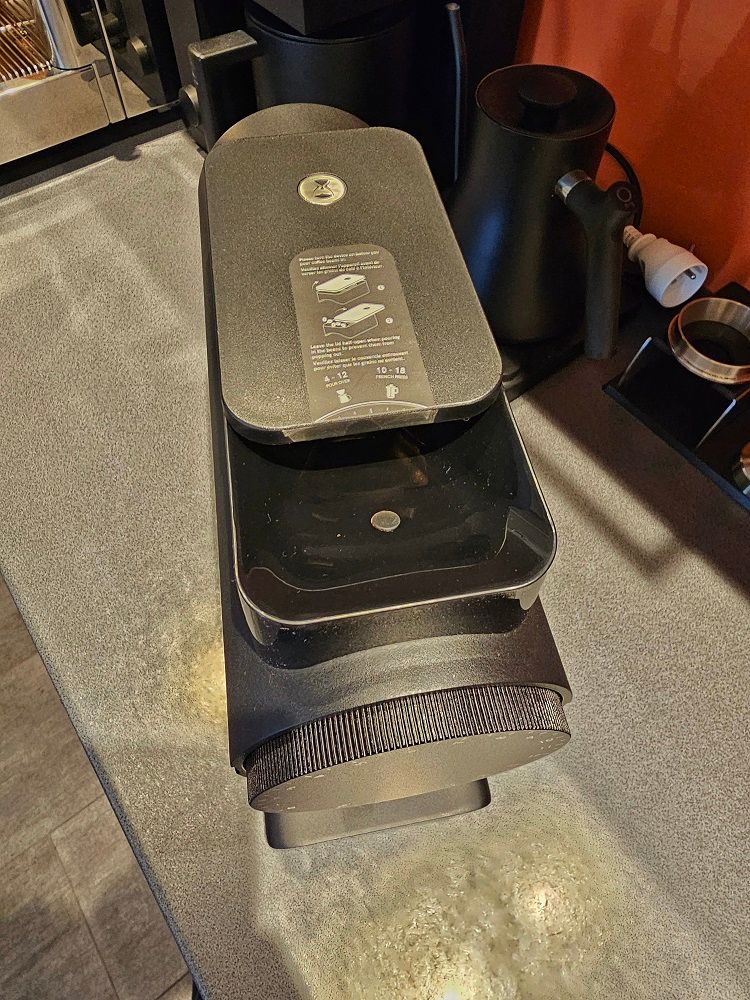

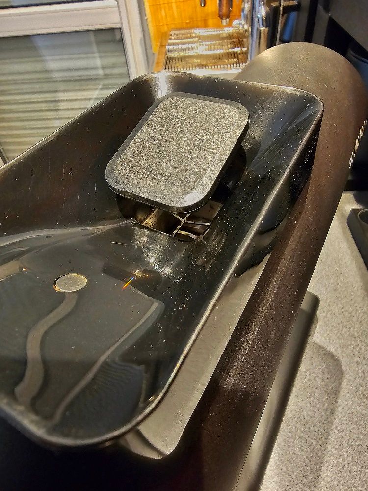

    Kolejną kwestią z takich typowo użytkowych jest hopper w jaki wyposażony jest ten młynek. Ten jest raczej niewielki i nie pomieści zbyt dużej ilości ziaren na jeden raz.
    Hopper wyposażony jest w klapkę, a ta w magnes by ustawiać się w wybranej pozycji. W mojej ocenie jest to rozwiązanie całkiem wygodne.
    Odnośnie hoppera to muszę uznać, że nie jest on najlepiej pomyślany. Moim zdaniem ma on zbyt słabo nachylone ścianki przez co ziarna (podczas stosowania RDT) potrafią się czasami do nich przykleić i trzeba je później ręcznie popchnąć. Sam hopper oczywiście można wymienić po raz kolejny posiłkując się Etsy gdzie są już gotowe rozwiązania poprawiające codzienne użytkowanie.

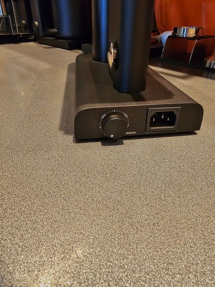

    W temacie obsługi młynka warto jeszcze wspomnieć o regulacji obrotów, którą młynek posiada. W przypadku wersji 078 jest to zakres od 800 do 1400, a dla wersji młynków 064 odpowiednio 800-1200. Regulacji dokonuje się płynnie pokrętłem umieszczonym z tyłu młynka.
    Nie jest to umiejscowienie zbyt wygodne, ale uczciwie muszę też przyznać, że ja z tej regulacji w ogóle nie korzystam. Cały czas mielę z prędkością 800 obrotów i nie widzę potrzeby zmiany.
    Samo mielenie uruchamia się przyciskiem umiejscowionym z boku. Jest to wygodne, ale sam przycisk trzeba wcisnąć, że tak powiem centralnie bo inaczej może nie "złapać" jak trzeba.
    Jak widać na ostatnim zdjęciu młynek jest wyposażony w odłączany kabel zasilający co w mojej ocenie jest jakimś tak małym plusikiem.

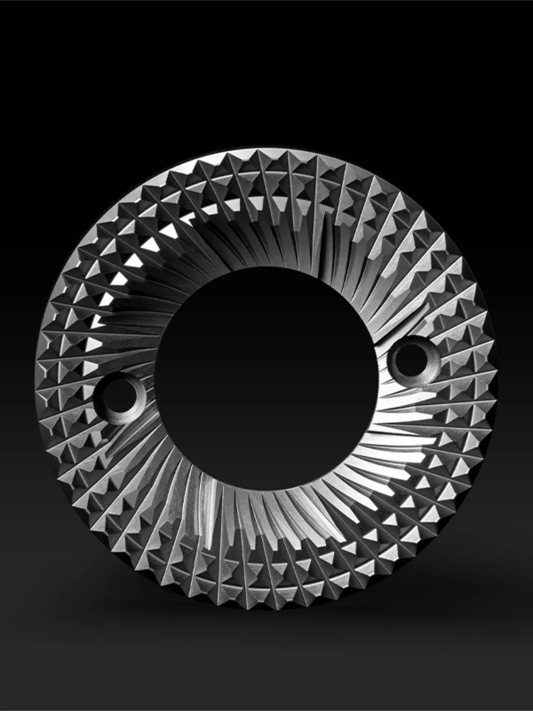

    Przechodząc do najważniejszej kwestii czyli samego mielenia. Młynek jest wyposażony w żarna o średnicy 78mm i są to żarna określana przez producenta jako "turbo burrs".
    W zamyśle żarna te mają zapewnić równomierny przemiał z małą ilością tych najdrobniejszych cząstek, które w przelewach nie są pożądane. Żarna zbudowane są jakby z 3 rzędów "zębów" które mają zapewnić przemiał najlepszej jakości. Od razu mogę napisać, że faktycznie coś w tych żarnach jest bo przemiał faktycznie jest ładny, a ilość drobnej frakcji jest mała. Z młynków które użytkuję to Sculptor produkuje zdecydowanie najmniej pyłu. Od czasu do czasu używam Kruve Sifter z zainstalowanymi dwoma sitkami i wtedy dobrze widać, że pyłu są minimalne ilości, ale pojawią się nieco więcej grubszej frakcji. Nie ważyłem nigdy ile jest czego, ale z tego co pamiętam to z mniej więcej 30g ziaren uzyskiwałem około 26g porcję o pożądanej przeze mnie frakcji. Odrzucałem pył i te grubsze cząstki.

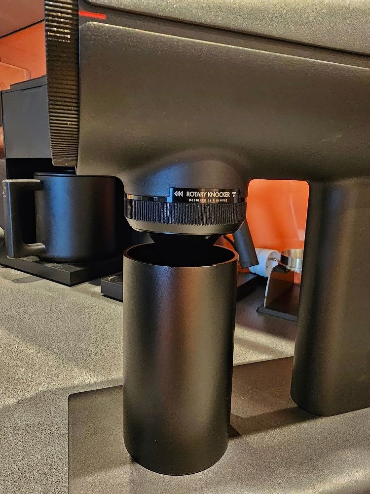

    Ilość pyłu możemy w pewien sposób ograniczyć nie stosując wspomnianego wcześniej "rotary knocker". Tą część kawy która została w młynku możemy zwyczajnie usunąć i nie używać jest do przygotowania kawy.

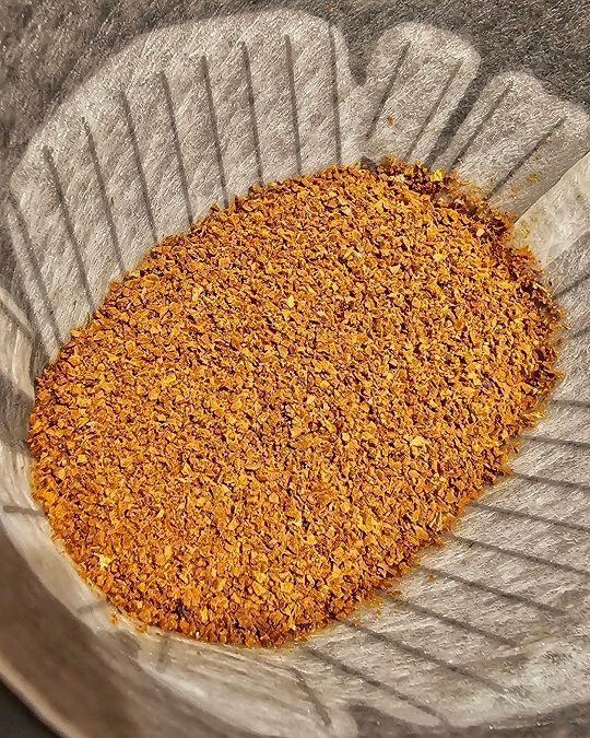

    Sam przemiał "na oko" prezentuje się naprawdę ładnie, choć to oczywiście niewiele musi oznaczać 😉
    Na zdjęciu widać porcję kawy około 15,5g zmieloną na dripa 250ml parzonego w Fellow Aiden.
