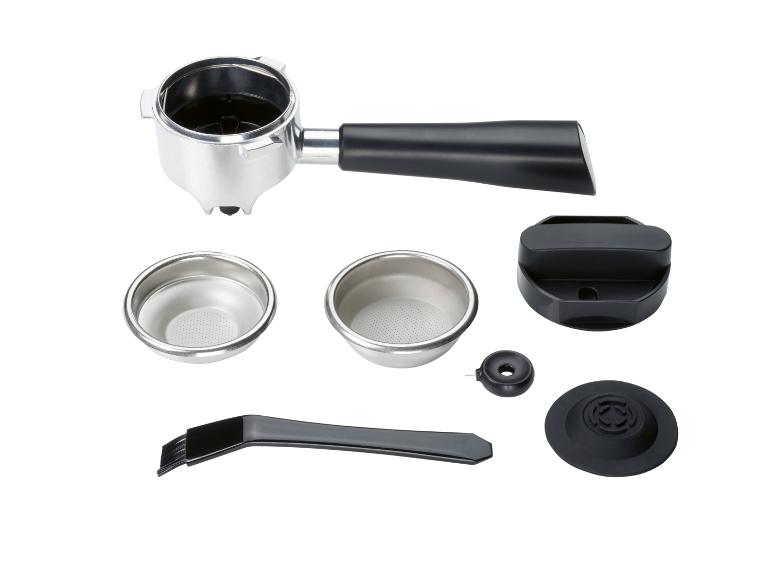

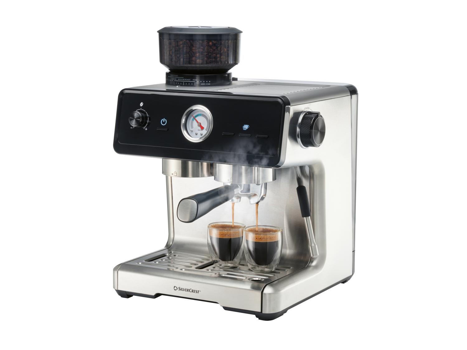

    Zastanawiamy się nad zakupem lidlowej kolby z młynkiem (model smart 1500 W). Czy ktoś z Was go używa i może coś o nim napisać? A może polecicie coś innego?

  • Jeśli to jest Twój maksymalny budżet i ma być nowy, to pewnie wielkiego wyboru na rynku nie ma. Na pewno lepszy byłby osobny młynek, np. ręczny i ekspres osobno
  • rzekomo ma inteligentne dozowanie i ubijanie, ale to tylko deklaracja producenta
    na plus, ma jakąś regulację temperatury (3 stopniową 90-96°C)
    na minus, brak informacji o żarnach młynka, portafilter wyglada na ciśnieniowy
    mi by było szkoda pieniędzy na to… jeśli będziecie pić mało kawy, macie ograniczony budżet i nie byłoby problemem poczekać chwilę na osiągnięcie temperatury przy przełączaniu maszyny między spienianiem mleka albo parzeniem espresso, rozważyłbym jednoboilerowy ekspres pokroju gaggi classic
    do rozważenia też czy na start nie wolelibyście oddzielnego spieniacza za dużo mniejsze pieniądze (100-200zł)
    na start dobrym pomysłem może się okazać zakup sprzętu z drugiej ręki - w zależności od tego czego szukamy i konkretnego egzemplarza, za 2-4k można trafić coś sensownego jak np całkiem zacny zestaw Lelit MaraX i Eureka Mignon Specialita
  • Dziękuję @ciastek . Czytałem o koszyczkach ciśnieniowych i uważam, że to istotna wada. Chciałbym zapytać o Gaggię Classic oraz podobne, kultowe modele: czy w dzisiejszych czasach to wciąż opłacalny zakup? Zaznaczam, że nie interesują mnie żadne modyfikacje sprzętu. Czy mimo upływu lat te ekspresy nadal są godne polecenia w wersji fabrycznej?
