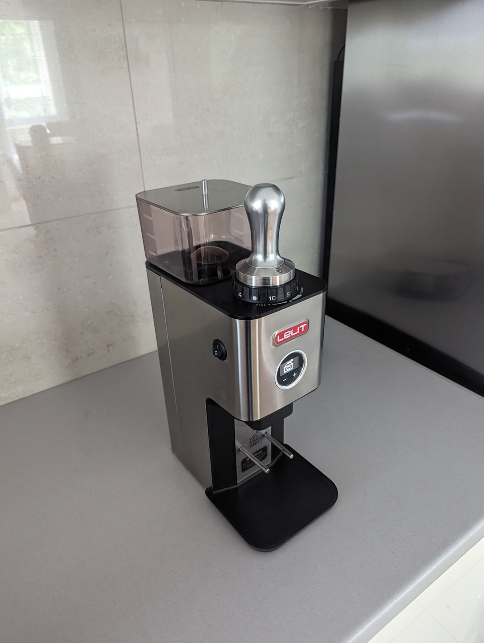

    Poniżej krótka recenzja młynka którego używałem przez 5 lat.
    Obudowa młynka jest wykonana głównie ze stali, są też wstawki z tworzywa. Młynek występuje w dwóch wersjach wykończenia.

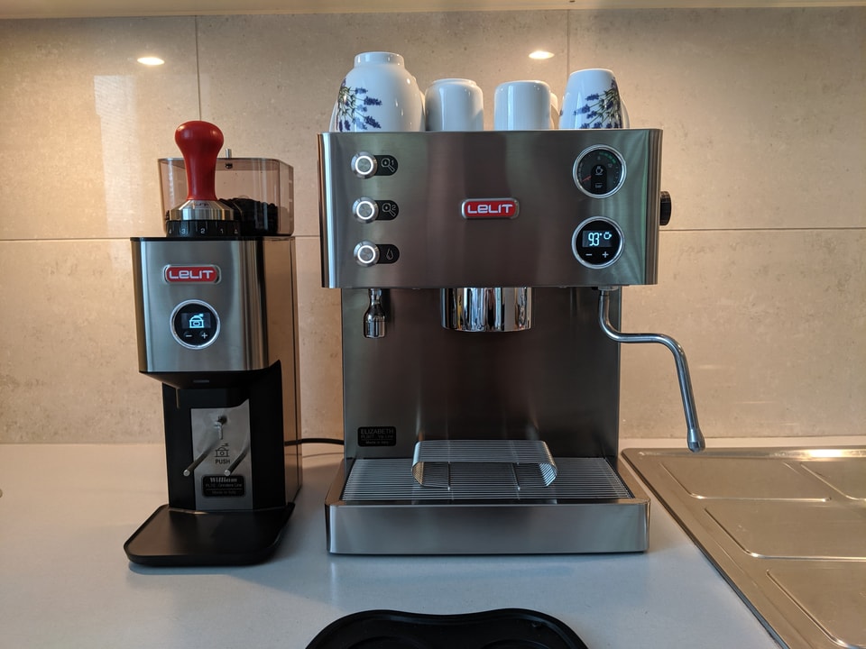

    William PL72 ma obudowę ze stali szczotkowanej, czarny panel sterowania i pasuje do ekspresów z linii VIP (Victoria i Elizabeth). Na zdjęciu poniżej młynek Lelit William PL72 i Lelit Elizabeth.

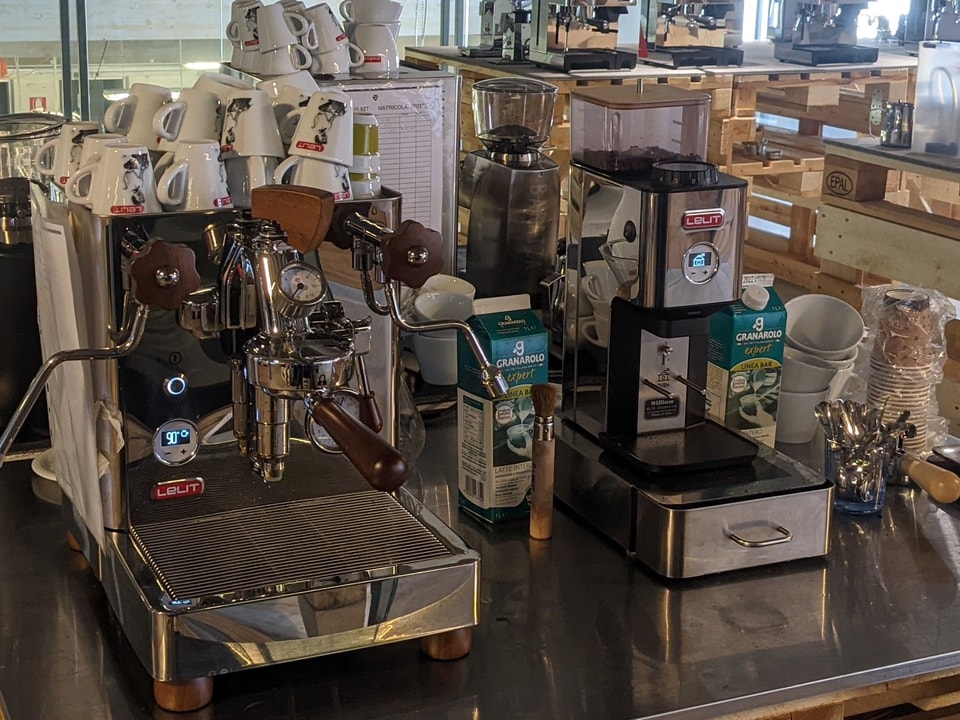

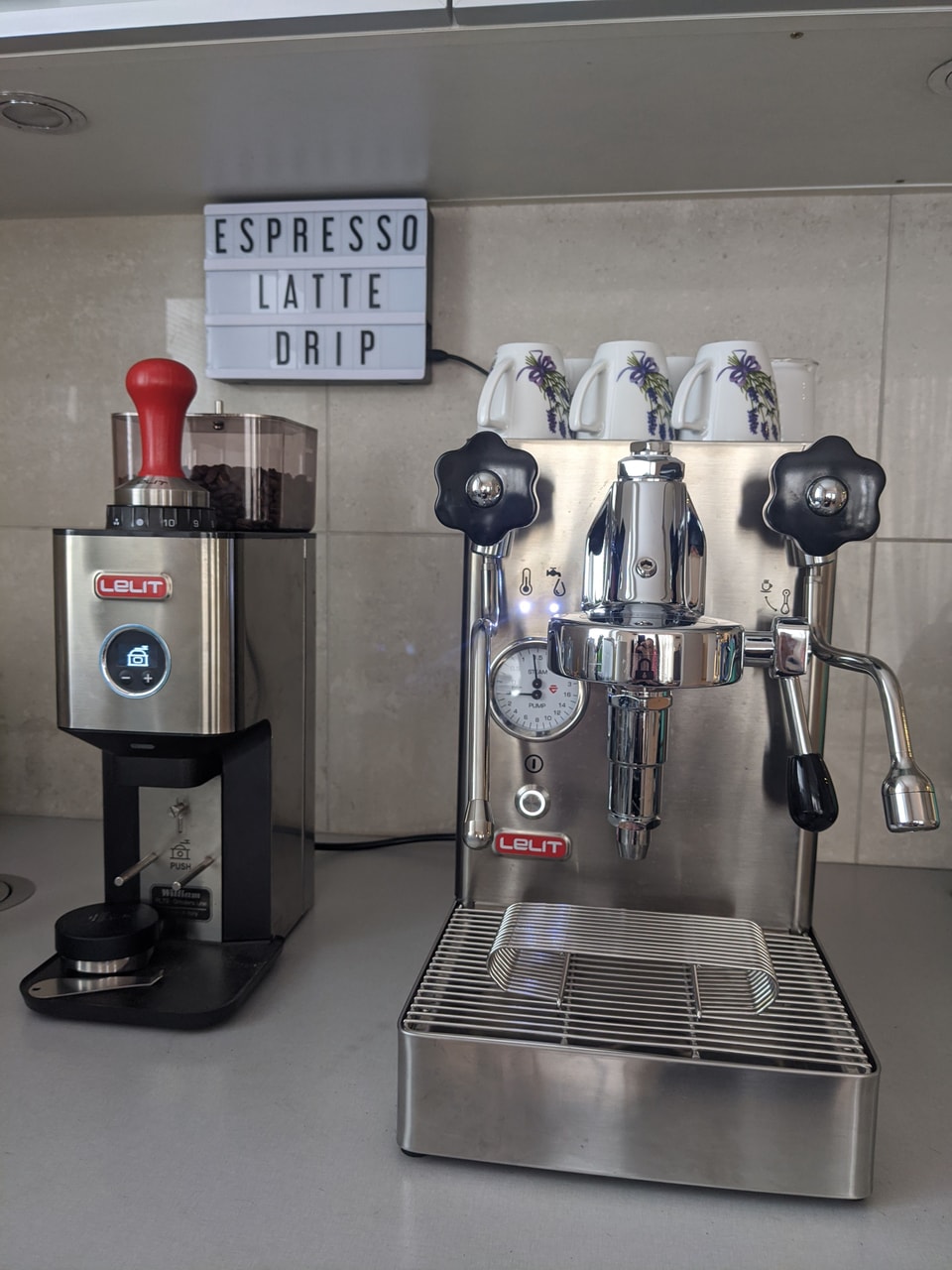

    William PL72 dobrze pasuje do ekspresu Lelit Mara X. Na zdjęciu poniżej młynek Lelit William PL72 i Lelit Mara X.

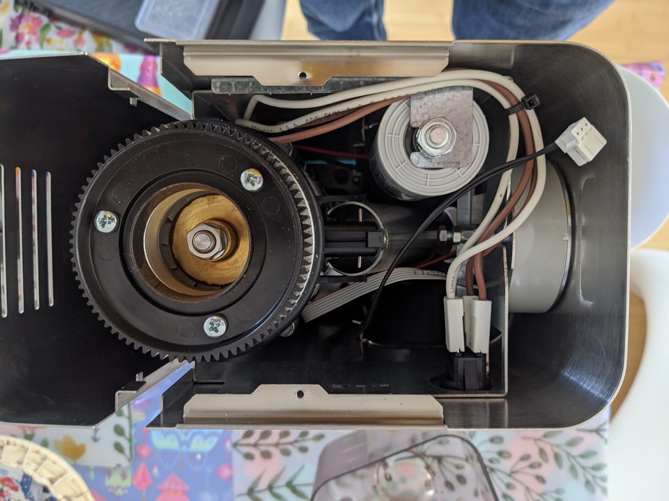

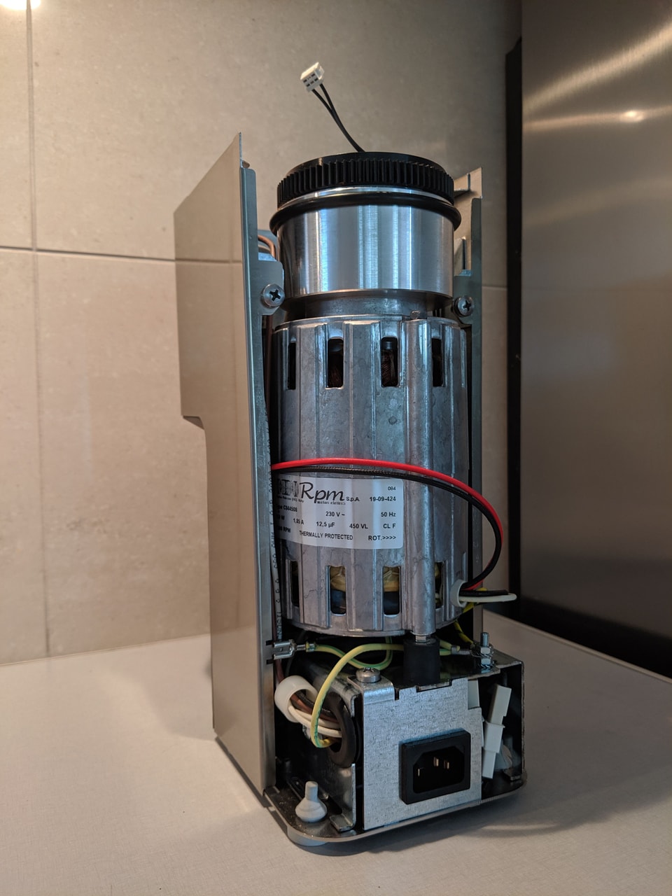

    Silnik i żarna
    Młynek wyposażono w żarna 64mm napędzane silnikiem 470W. Takie połączenie zapewnia szybkie mielenie, podwójna doza jest gotowa w mniej niż 7 sekund.

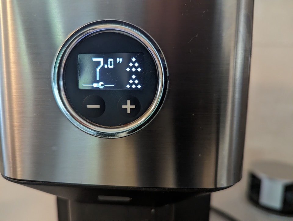

    Sterowanie - programowanie dozy i licznik kaw
    Sterowanie młynkiem odbywa się za pomocą panelu, który jest taki sam jak w sterownikach LCC (rozwinięcie PID) w ekspresach Lelit.

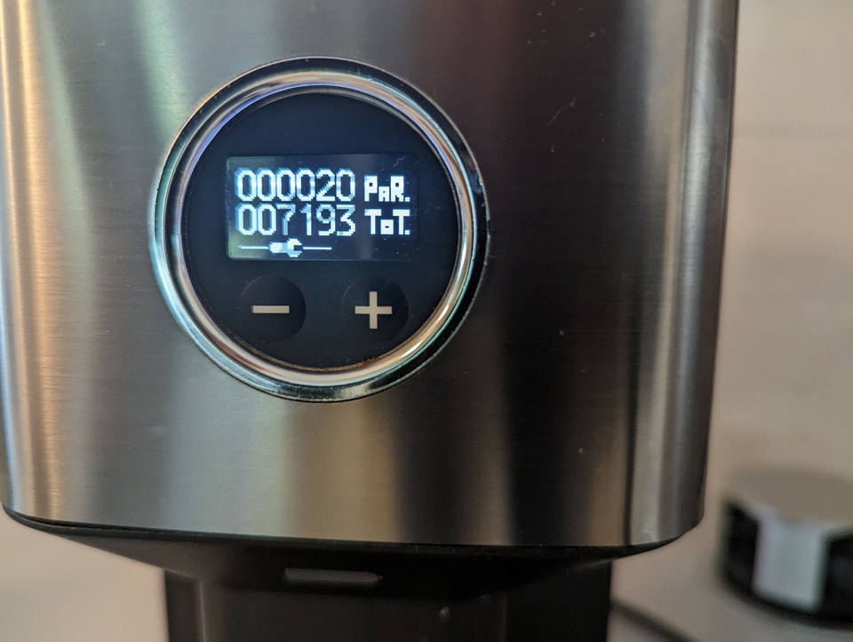

    Sterownik pozwala na zaprogramowanie dwóch różnych czasów mielenia, zawiera też licznik zmielonych kaw.

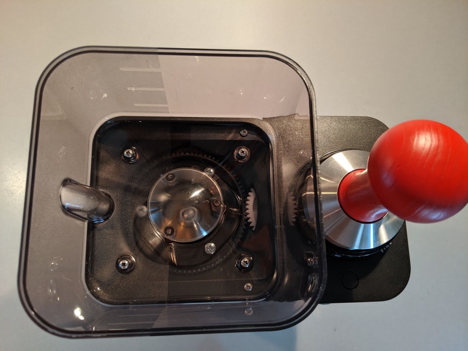

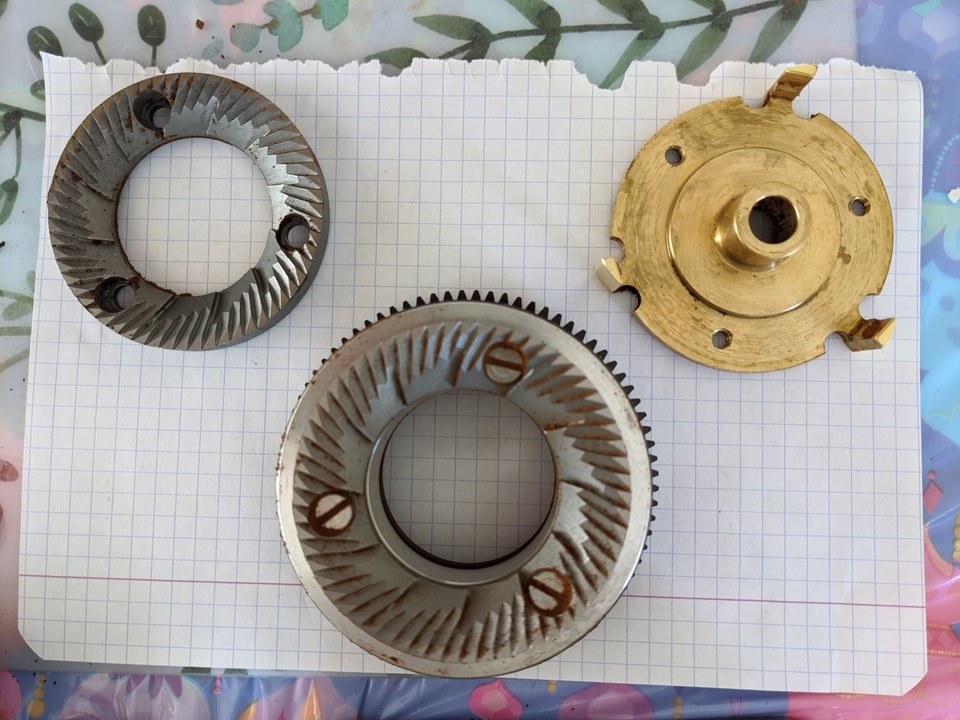

    Hopper i dostęp do żaren
    Młynek ma zamontowany na stałe hopper. Dostęp do żaren jest możliwy dopiero po demontażu hoppera oraz górnego panelu.

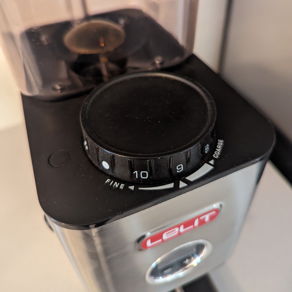

    Regulacja grubości mielenia
    Młynek ma skokową, mikrometryczną regulację stopnia zmielenia.
    Regulacja jest najsłabszym elementem młynka. Co prawda, dzięki zastosowaniu skokowej blokady młynek trzyma ustawienia, ale mogą się pojawić problemy z trafieniem w odpowiednie ustawienie. Może się okazać, że dwa sąsiadujące ze sobą kliki nie są odpowiednie i młynek mieli albo za grubo albo za drobno. Ja nigdy nie miałem z tym większych problemów, zawsze mogłem też operować wielkością dozy. Młynek bardzo dobrze sprawdzał się przy ciemniejszych paleniach. Przy bardziej wymagających, jaśniejszych wypałach nie wypada już tak dobrze.

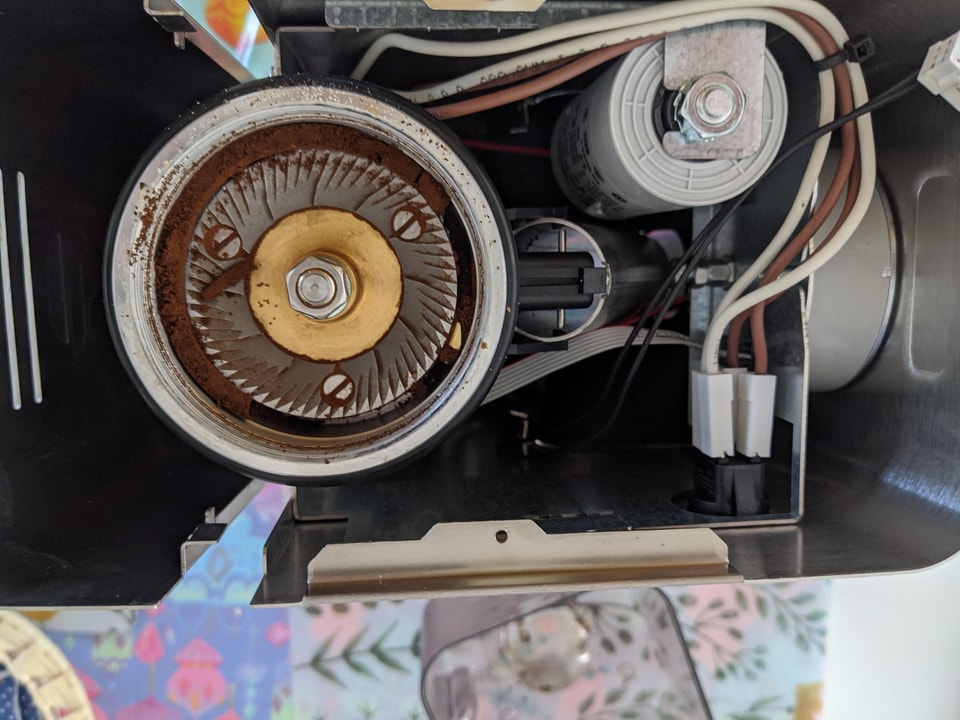

    Retencja

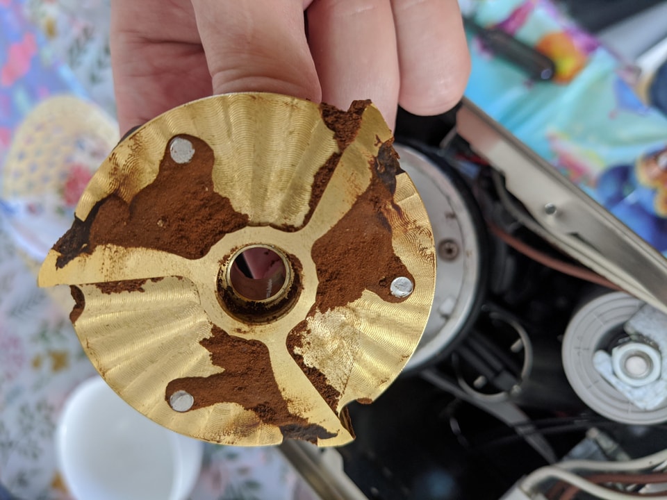

    Kolejną bolączką młynka jest retencja. Po rozebraniu młynka widać, że zalega w nim pewna ilość kawy.
    Jest to typowa bolączka klasycznych młynków on demand. Na retencje należy jednak spojrzeć szerzej. Retencja oznacza po pierwsze, że część zmielonej kawy wietrzeje w komorze. Po drugie-po zmianie ustawień należy przemielić trochę kawy aby uzyskać kawę zmieloną na nowych ustawieniach.

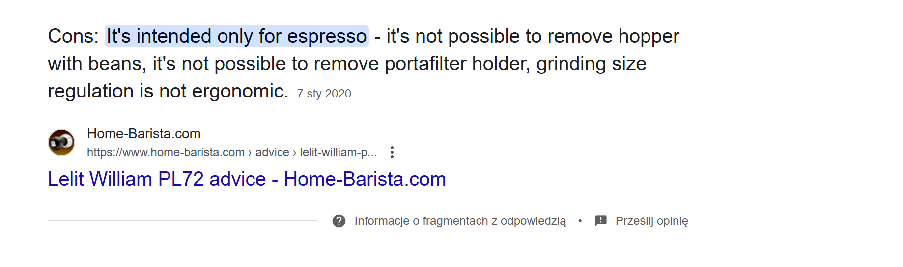

    Jako ciekawostkę podam, że jeśli zapytamy google o William PL72 cons to jako odpowiedź dostaniemy fragment mojego postu z innego forum Screenshot 2025-04-30 170523.png
