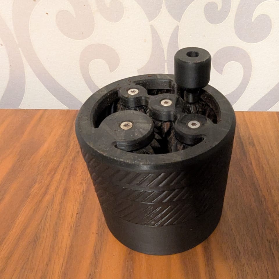

  • Od około roku używam Umikota który wykonał dla mnie w technice druku 3D @Matius22 .
    Z narzędzia jestem zadowolony. Nie miałem nigdy do niego żadnych zastrzeżeń. Jedyną niedogodnością są wykrzywione igły które wykrzywiły się w wyniku nieostrożnej obsługi. Mam już igły na zmianę, teraz pozostaje kwestia wymiany.
    Zdjęcia wykonałem dziś po około roku użytkowania.

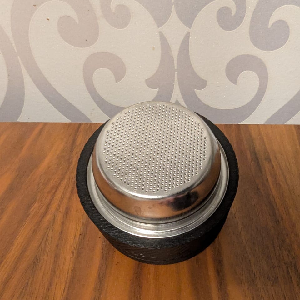

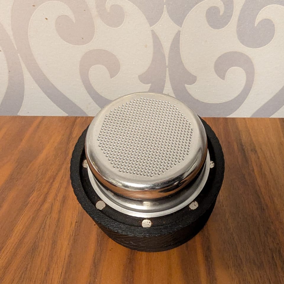

    Magnesy trzymają sitko na tyle dobrze, że można nawet odwrócić kolbę. Magnes działa z sitkami Lelit by IMS i precyzyjnymi Ascaso. Ze standardowymi sitkami IMS nie działają.
    Narzędzie jest dobrze dopasowane do sitek 58mm. Na zdjęciu poniżej z sitkiem Lelit by IMS 58mm:
    Natomiast sitka Ascaso 57 są wyraźnie za małe i rozważyłbym do nich modyfikację projektu.

  • To jest wersja v2 z września 2023 roku (patrząc po aktualizacji projektu). Do 57mm trzeba robić delikatne przeskalowanie. Duża zmiana w v2 to było wyrzucenie jednej igły na krawędź, aby zbierała to co się rozgarnia i wypada na krawędź.

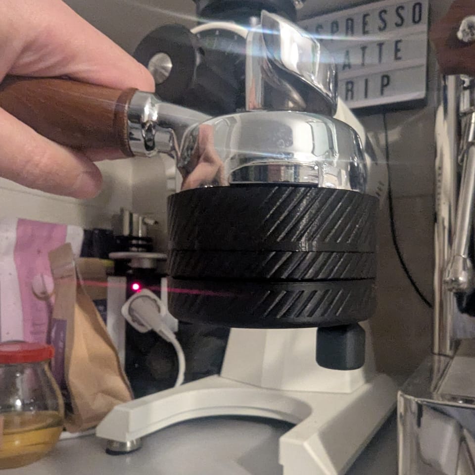

  • Hej, Matiu wydrukowal mi kilka rzeczy, naprawdę po kosztach, patrząc na dzisiejsze ceny.
    Umikot do Robota działa perfekcyjnie, kręci się jednym palcem, zrobił też wyższy "stojak" , żeby zmiesciły się dłuższe igły.

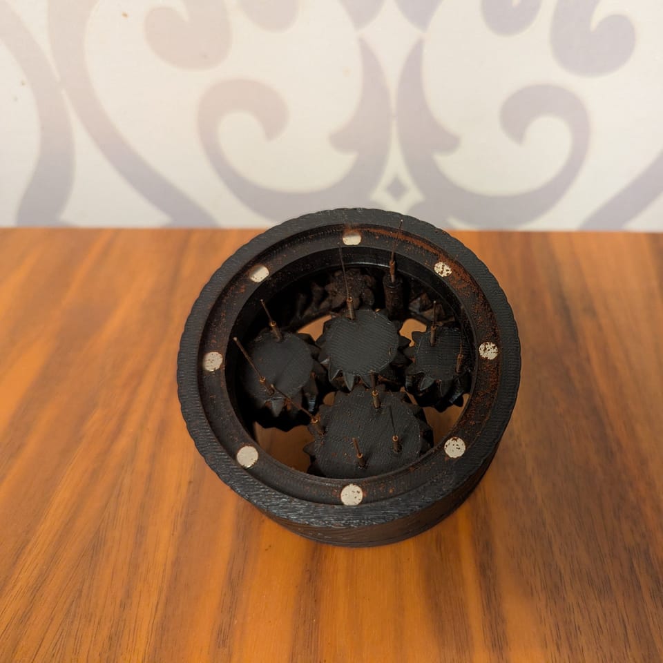

  • odgrzeję temat - jak z higieną umikota? martwi mnie ta mnogość zakamarków, ale kusi szeroko zachwalana powtarzalność
  • @ciastek napisał w UMIKOT WDT Tool - krótka recenzja:
    W zakamarkach kawa się nie osadza.
    Ostatnio pije tłuste włoskie wypały. Trochę siłą rzeczy zostaje na igłach. Ale nie ma dramatu.
    Kawa osadza się natomiast na styku z sitkiem. Osadzaniu sprzyja też wygrzanie kolby i sitka. Ale na szczęście łatwo ją usunąć.

  • W związku z tym że mam głębokie sitko i długie igły, u mnie czysto jak łza 😜
    Od góry trochę kurzu..
