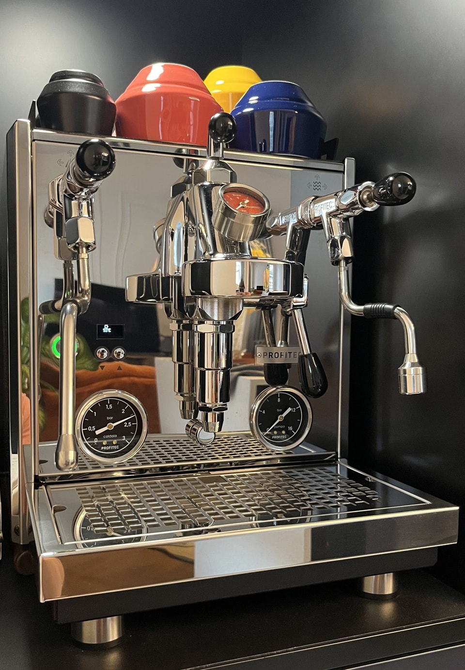

  • WSTĘP
    Pozwolę sobie skorzystać ze schematu już stosowanego na tym forum przez @pawel890
    Zachęcony przez jednego z włodarzy tej strony, z małym spóźnieniem, ale zamieszczam krótką recenzję mojego Drive'a, z którego na co dzień korzystam w domu.
    Historia akurat tego egzemplarza nie jest wyjątkowa – ot, wydaje mi się dość przemyślany wybór i zakup w Coffeesite w Nadarzynie. Z tego miejsca serdecznie polecam – niezależnie od tego, czy posiadamy sporą wiedzę na temat kawy, czy też dopiero raczkujemy w tej dziedzinie, na pewno warto rozważyć zakup ekspresu do kawy w miejscu, w którym można liczyć na fachowe doradztwo i późniejszy serwis, zarówno ten gwarancyjny, jak i pogwarancyjny.
    Profitec Drive to następca dość popularnego Pro 700. Tak samo jak poprzednik został wyposażony w grupę E61, bojler kawowy o pojemności 0,75 l, serwisowy (parowy) o pojemności 2,0 l (sporo!), pompę rotacyjną, komplet manometrów, PID i możliwość podłączenia do sieci wodociągowej. Zmiany w stosunku do Pro 700:
    • Zawór iglicowy (flow control);
    • Joysticki zamiast pokręteł;
    • Wyświetlacz OLED;
    • Przebudowany kontroler PID, dzięki czemu pośrednio wprowadzono mnóstwo nowych funkcji, o czym krótko w dalszej części recenzji.
    Technicznie, wewnątrz, Drive jest prawdopodobnie identyczny albo prawie identyczny jak Pro 700.
    BUDOWA

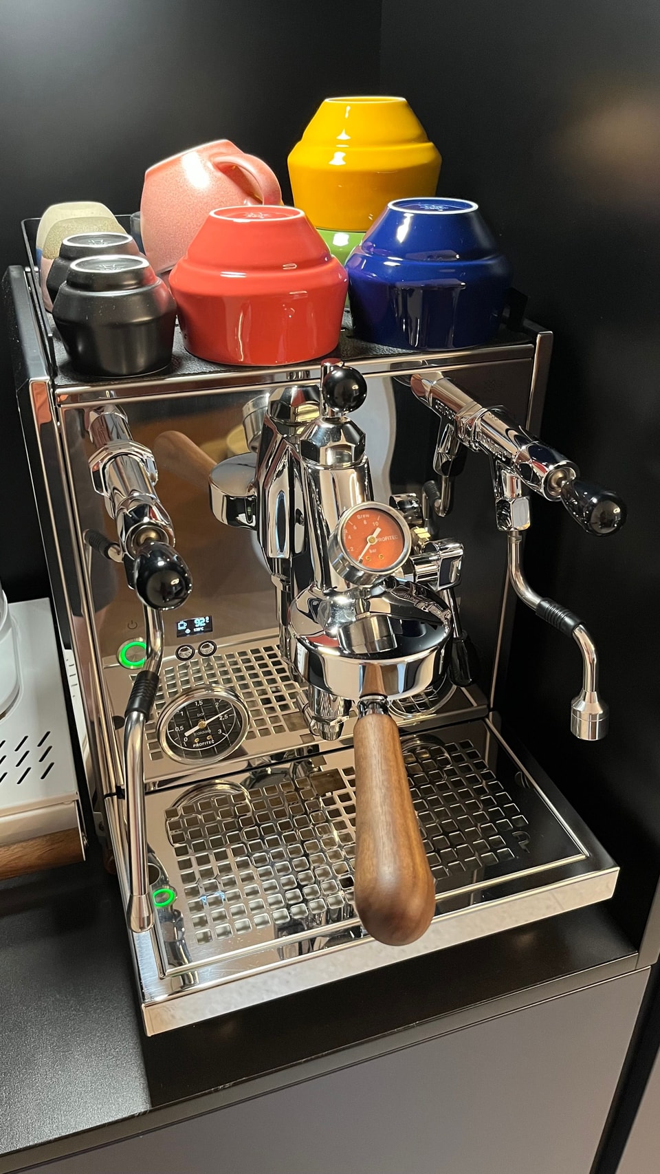

    34 cm szerokości, prawie 50 cm głębokości i 42 cm wysokości (bez portafiltra) przy wadze ~31 kg to sporo, ale nadal nie są to wymiary ekspresów rodem z kawiarni, nawet jednogrupowych, których szerokość zazwyczaj jest jednak większa o dobre 10 cm. Tym niemniej w małej kuchni ten ekspres może zdominować otoczenie 😊.
    Design jest dość minimalistyczny, nienachalny. Na pewno ekspresy produkowane przez włoskie manufaktury potrafią mieć nieco więcej smaczków stylistycznych. Nie można natomiast powiedzieć, że wygląd Drive’a nie cieszy oka, zwłaszcza, że pod kątem jakościowym mamy do czynienia z zawodnikiem z ekstraklasy – wszystkie elementy są masywne, świetnie spasowane, bez ostrych krawędzi, a spawy bardzo estetyczne. Na anglojęzycznych forach pada często stwierdzenie „Built like a tank” w kontekście tego ekspresu… i trudno się z tym nie zgodzić. Tu prawie nie ma plastiku! To Niemcom wyszło więcej niż dobrze.
    Warto odnotować, że podgrzewacz filiżanek działa bardzo efektywnie, ale trzeba pamiętać o jednej rzeczy – około 30% powierzchni pod tacką zajmuje zbiornik na wodę – na tym obszarze filiżanki podgrzewane będą minimalnie albo wręcz wcale. Boczne panele ekspresu nie nagrzewają się zanadto. Filiżanki, zwłaszcza nad otworami, po godzinie od włączenia będą gorące.

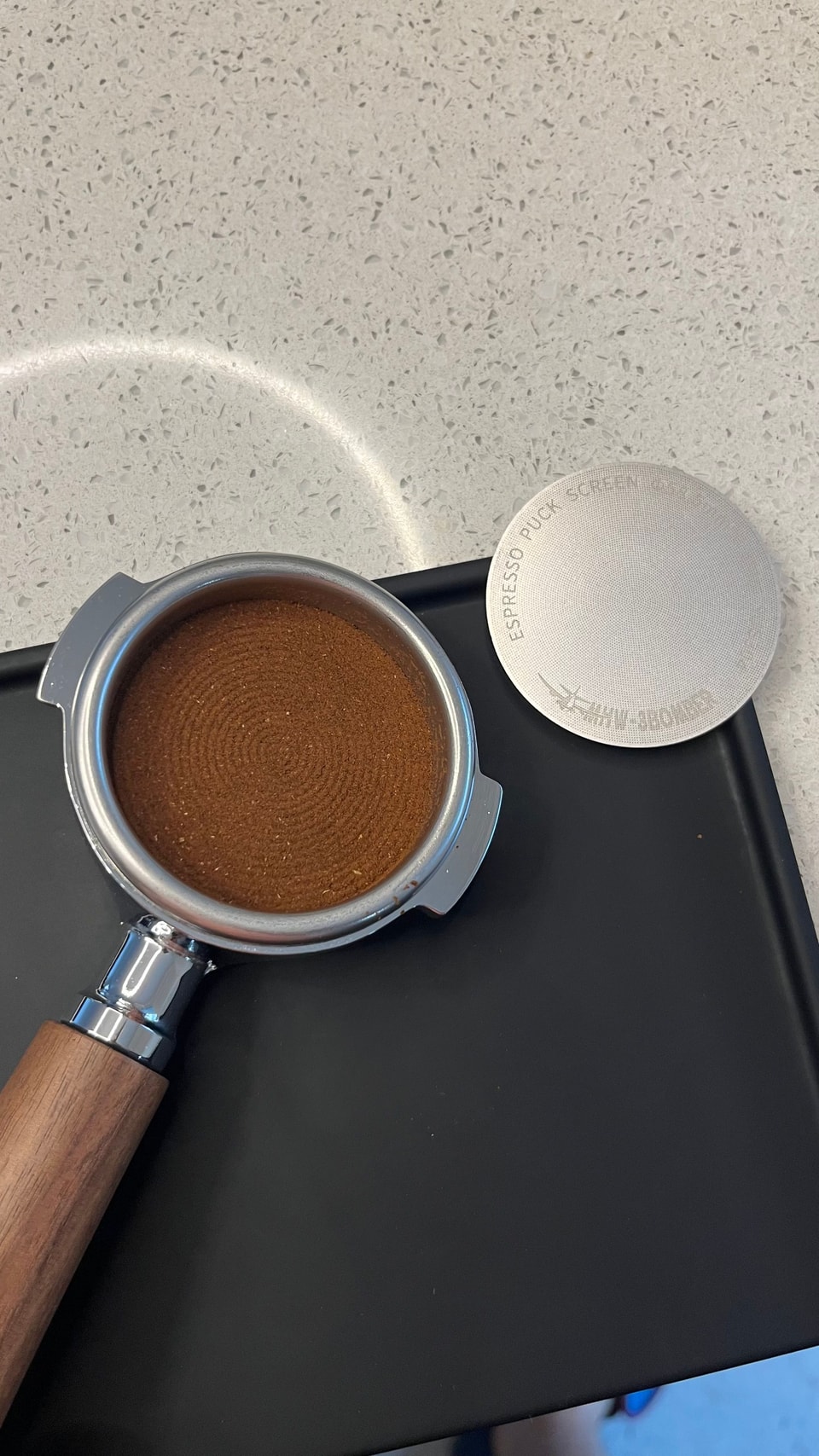

    Grupa E61 pozwala uzyskać bardzo smaczne espresso. I w zasadzie tutaj mógłbym skończyć. Flow control daje więcej, zwłaszcza jeśli ktoś lubi eksperymentować. Portafilitry dostarczone przez producenta mieszczą sitka do 20 g (IMS, VST). Sitka tej wielkości trochę więcej wybaczają, dają sporą ilość naparu – wszystko wygląda efektownie i przy odrobinie wprawy smakuje wybornie.
    Żeby nie być gołosłownym (sitko VST 20 g, kawa z Hondurasu od JAVA Coffee Roasters):

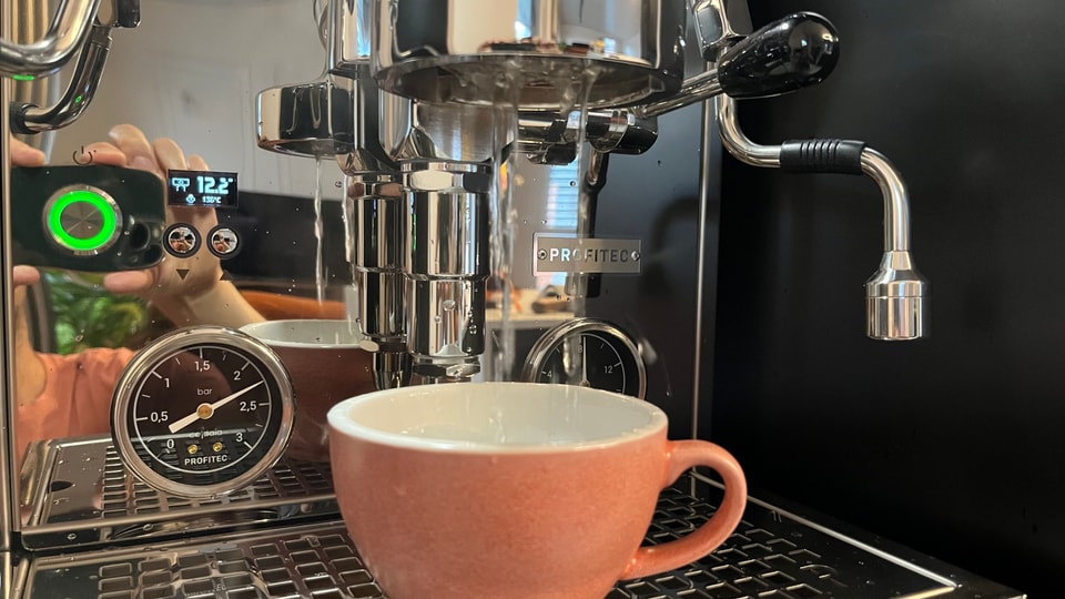

    🔥 Stabilność temperaturowa
    PID działa wzorowo - bojler kawowy trzyma ustawione wartości, fluktuacja jest minimalna. Bojler parowy cyklicznie się dogrzewa, gdy tylko temperatura spadnie o 1-2 stopni. Priorytet utrzymania temperatury jest fabrycznie ustawiony ze wskazaniem na bojler kawowy.
