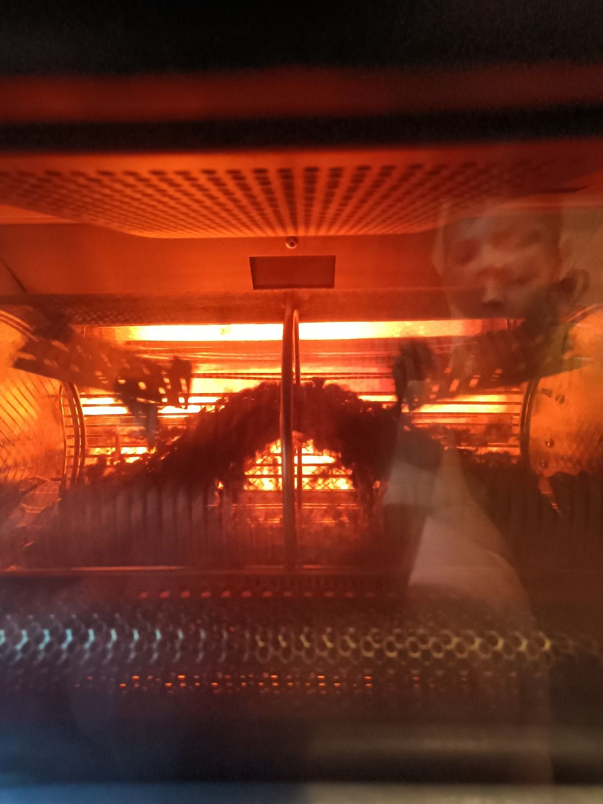

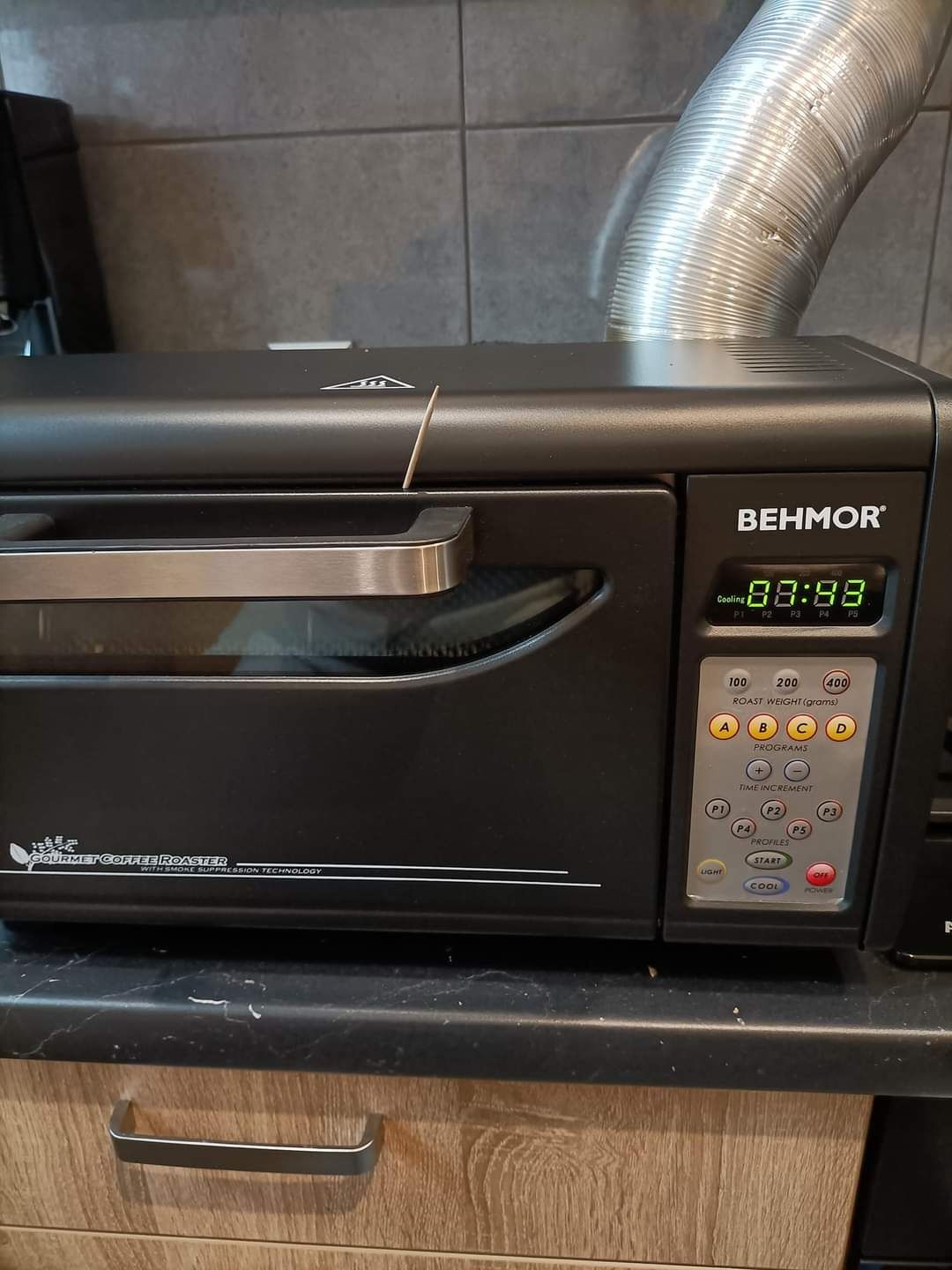

      Ja użytkowałem Behmora 2020SR plus. Ta palarka ma bardzo korzystny stosunek ceny do jakości, nawet 450g zasypu i możliwość manualnego sterowania mocą grzałki, co sprawia że da się trochę pobawić. Minusem jest brak połączenia z komputerem, a co za tym idzie brak wykresów. Ale jak wiadomo, przy budżetowych rozwiązaniach nie da się dostać wszystkiego. Jeśli ktoś będzie zainteresowany Behmorem, chętnie rozwinę temat jego możliwości

      Kawę trzeba gdzieś spakować po wypaleniu. Jak się dobrze poszuka, można kupić opakowania do kawy z wentylem w małych ilościach. Nawet jeśli będzie trzeba je zgrzać, można użyć do tego żelazka. Do zbierania chaffu, czyli kawowych łusek, których będzie sporo, można kupić sobie taki mini odkurzacz. W poszczególnych palarkach w różny sposób rozwiązano zbieranie chaffu, ale odkurzacz tak czy siak się przydaje do jego usuwania. Ja miałem jeszcze niewielki wzornik koloru wypalonej kawy, tak żeby wiedzieć mniej więcej jaki kolor ma wypalona kawa. Oczywiście są też profesjonalne kolorymetry, ale to wydatek rzędu kilku tys zł za najtańsze z nich.

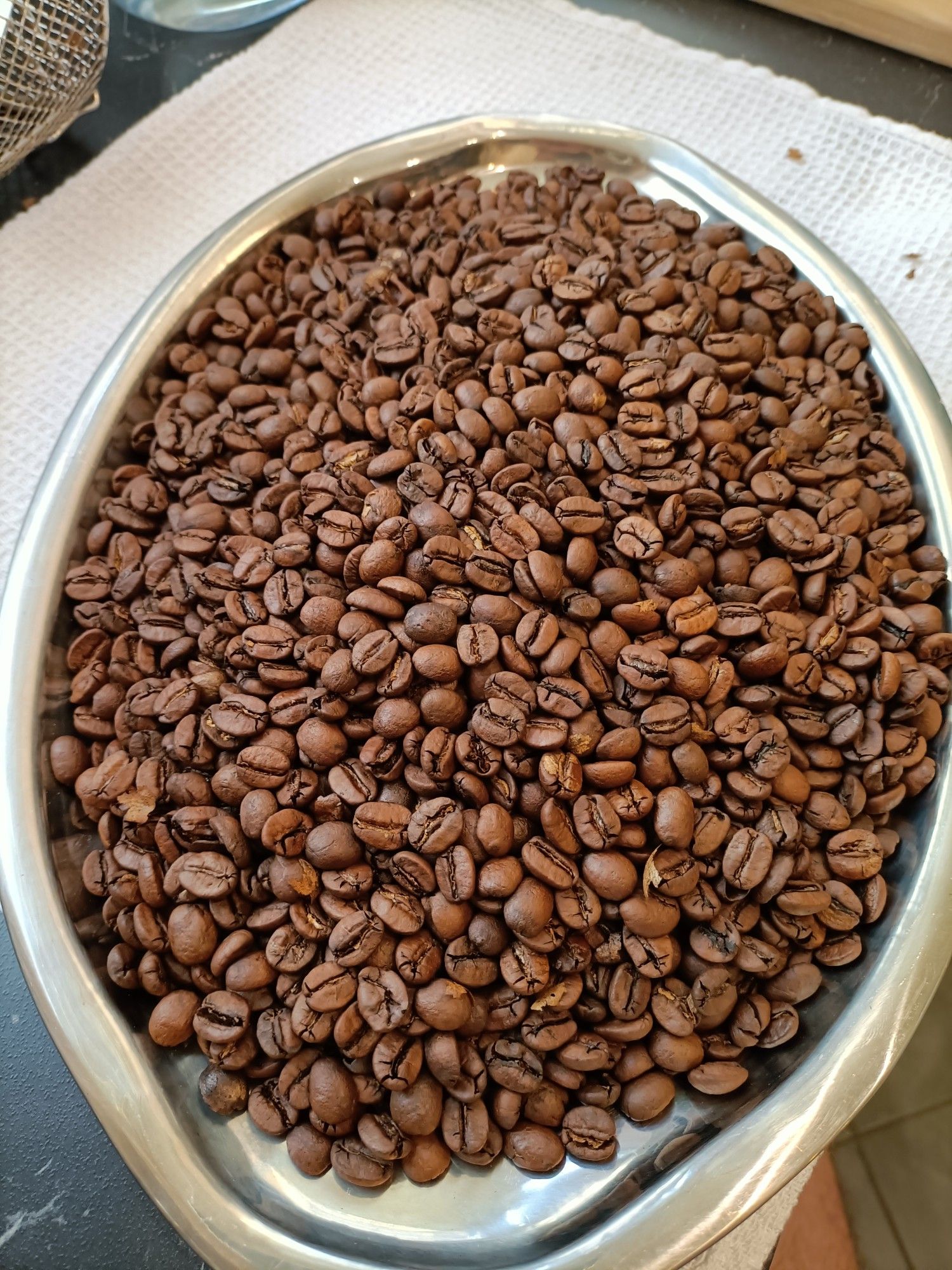

    Pierwsze efekty są dość zadowalające, choć w zimniejsze dni bywało ciężko - ustrojstwo jest bardzo podatne na zewnętrzną temperaturę i przeciąga się czas do FC, przez co czasem mogła wychodzić płaska. Zazwyczaj zasypuję sto gram i robię notatki, ale dość "na czuja" i tak idzie. Ciężko potem zreplikować na tej maszynie profil. Na razie największe problemy miałem z "niedopaleniem" - zimą właśnie - i czasem wychodzi nierówny. Monsooned Malabar wychodzi mi chyba najlepiej, bo całkiem zgodny z oczekiwanym profilem, choć to dość zaskakujące, bo ziarno dość duże, a wychodzi równomiernie. Z Mexico Chiapas udaje mi się wyciągnąć sporo czekolady i słodyczy, wchodzi mocno orzech. Inne również całkiem satysfakcjonujące. Największy problem mam z Ethiopia Sidamo - ziarno się nie słucha. 😉 Wychodzi bardzo nierówne, owocowe nuty (o ile dobrze pamiętam, tu powinny być bardziej brzoskwinia/morela niż cytrusy) są zupełnie niewyczuwalne, a wychodzi tak słodka, jakbym z cukrem pił. Na pewno jest ciekawa i smaczna, ale nie do końca to, czego bym oczekiwał. Na razie zrzucam to na karb niskich temperatur, choć próbowałem i podgrzać przed wypalaniem, i przesuszyć.
    Większość wypalam raczej na jasno, z czym też miałem problem na początku, bo ziarno wyglądało na ciemniejsze, niż się okazywało po odgazowaniu. Pierwszych parę partii było niedopieczonych (choć niby ten FC był), choć i tak wolę to, niż przepalenie.
