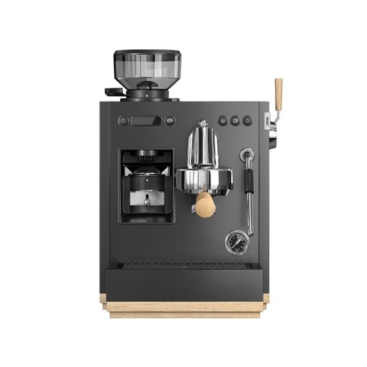

  • Od niedawna w sklepach dostępny jest ekspres Loewe aura.pure. Jest to ekspres z wbudowanym młynkiem i systemem termobloków. Zastosowanie termobloków i dodatkowej grzałki w grupie zapewnia krótki czas nagrzewania. Dzięki temu ziarna i młynek nie są narażone na długotrwałe działanie wysokiej temperatury.

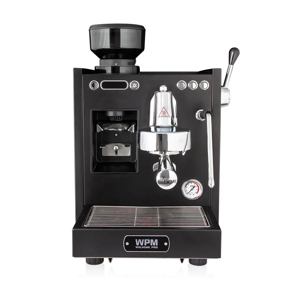

    Na pierwszy rzut oka widać podobieństwo do ekspresów takich jak Saeco Aroma SE 50, Graef Contessa ES 1000 czy Sunbeam Torino. Główna różnica to obecność wbudowanego młynka. Jest to bowiem w rzeczywistości chiński ekspres z wbudowanym młynkiem WPM KD-310GB:
    https://www.wpmcoffee.com/products/kd-310gb
    Mamy więc w jednej obudowie ekspres:
    • WPM KD-310P (oferowany też jako Saeco Aroma SE 50, Graef Contessa ES 1000 czy Sunbeam Torino)
    • oraz wbudowany młynek stożkowy 54mm. Wbudowany młynek to zapewne WPM ZD-17N oferowany w Europie m.in. jako Saeco M50.
    Ekspres ten podobnie jak swój pierwowzór ma charakterystyczną "sztuczną" grupę E61. Specyfikacja również pokrywa się z pierwozorem:
    • Dwa termobloki (oddzielny do kawy i oddzielny do pary) i dwie pompy. Układy te mogą pracować równocześnie-możliwe jest jednoczesne spienianie i ekstrakcja kawy. Ekspres dodatkowo ma podgrzewaną grupę. W specyfikacjach ponownie pojawia się błędna informacja o trzech termoblokach.
    • Grupa na sitka 58mm.
    • Programowanie dozy.
    • Manometr.
    • Wyświetlacz LCD
    • młynek stożkowy 54mm - to główna różnica
    Loewe aura.pure

    WPM KD-310GB
    Fot.: Materiały producenta i dystrybutora.
    Ogólne wrażenia
    Fot.: skansen
    Ekspres sprawia dobre wrażenie. Głównie dzięki solidnej, metalowej obudowie. Trochę gorzej wypadają drewniane elementy, ale "nie ma dramatu". Ekspres rzeczywiście błyskawicznie się nagrzewa (ok 2 minuty).
    Do wytrwanych kawoszy nigdy nie przemawiała koncepcja zintegrowanego ekspresu i młynka. Podobnie i w tym wypadku - odpowiednik młynka i ekspresu kupiony oddzielnie jest znacznie tańszy. Nie ma też dodatków ułatwiających obsługę które do swoich ekspresów 2w1 dorzucają inni producenci, na przykład Sage. Jeśli jednak przemawia do nas ta koncepcja, mamy mało miejsca, ekspres nam się po prostu podoba to nie widzę przeciwskazań do zakupu.
