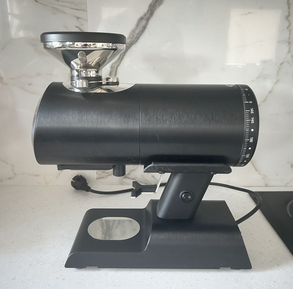

    Philos jest młynkiem stworzonym z myślą o użytkownikach domowych i małych punktach gastronomicznych. Premiera miała miejsce w 2023 podczas targów HostMilano we Włoszech.
    Troszkę danych technicznych:
    Konstrukcja i design
    Philos charakteryzuje się kompaktową i elegancką konstrukcją z anodowanego aluminium, co nadaje mu nowoczesny wygląd i trwałość. Wygląda bardzo solidnie. Jego wymiary to 36,1 cm wysokości, 15,3 cm szerokości i 35,1 cm głębokości, a waga wynosi 12,5 kg. Nie należy do małych młynków SD głównie przez jego ułożenie (horyzontalne). Footprint tego młynka jest dość spory - w moim wypadku nie jest to dużym problemem, na codzień używam jest u mnie ustawiony od strony "bocznej", co też ułatwia manewrowanie pokrętłem do ustawienia przemiału (umiejscowione jest z tyłu młynka i trzeba użyć troszkę siły, żeby nim kręcić).
    Żarna i mechanizm mielenia

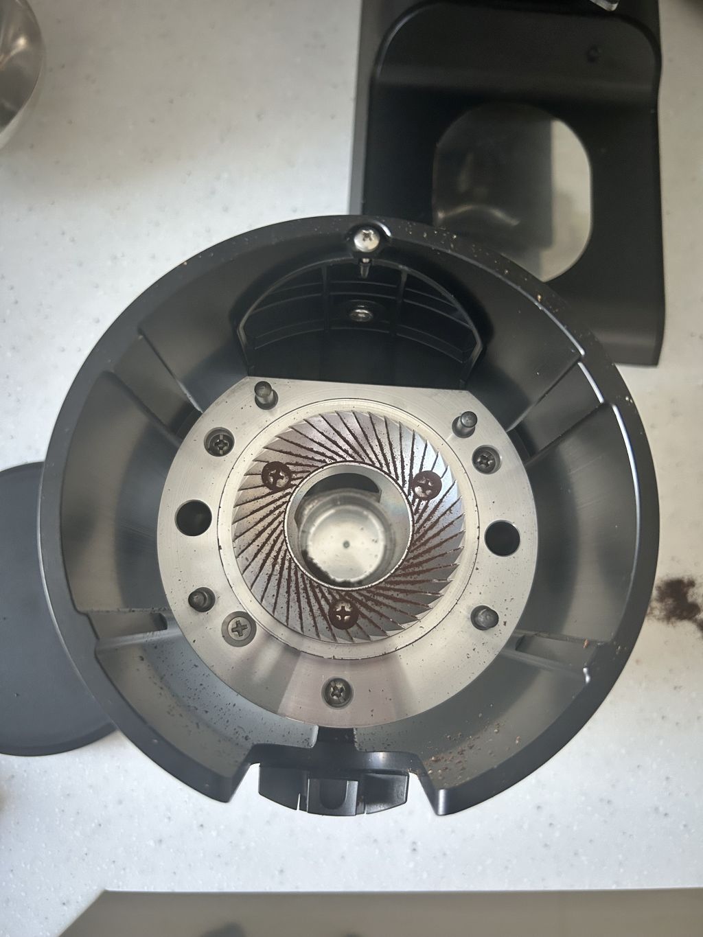

    Młynek wyposażony jest w 64-milimetrowe płaskie żarna ze stali nierdzewnej, dostępne w dwóch wariantach:
    • I200D: Zapewniają wysoką jednolitość cząstek, co przekłada się na klarowność smaku, podkreślając kwasowość i owocowe nuty - to jest wersja, którą posiadam.
    • I189D: Generują więcej drobnych cząstek, co w teorii skutkuje pełniejszym body.
    Użytkownik na etapie zakupu może wybrać preferowany zestaw żaren w zależności od oczekiwanego profilu smakowego.

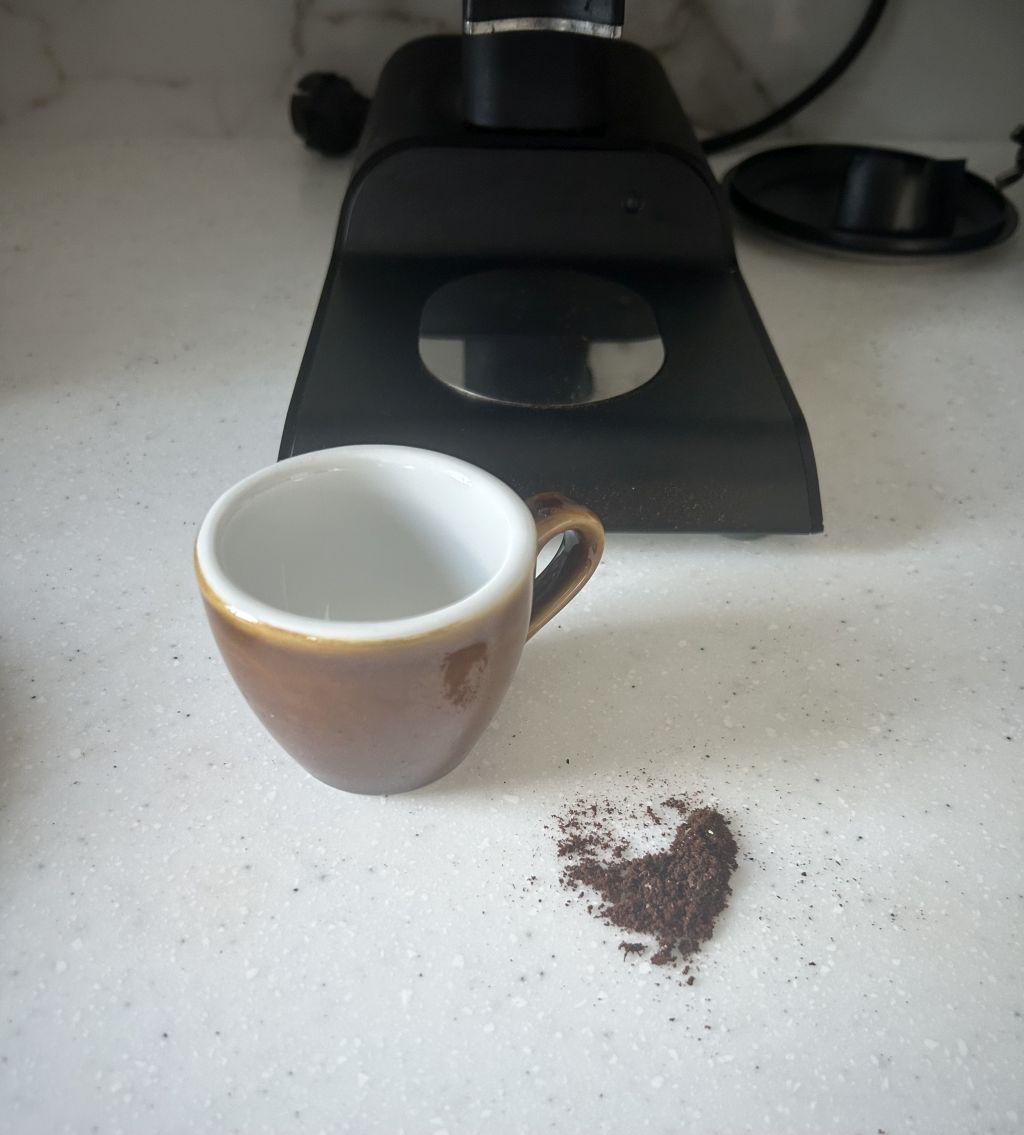

    Kwestia retencji, czyli tego, co jest kwintesencją idei młynków SD. Philos został wyposażony w poziomy ślimak pre-breaker (rozwiązanie z większych młynków gastronomicznych, m. in. obecne w Mahlkonig EK43), który stabilizuje przepływ ziaren do żaren, zapewniając równomierne mielenie.
    Przed decyzją o czyszczeniu wykonałem kilka pomiarów wagi kawy in/out i powiem szczerze, że jestem bardzo mile zaskoczony wynikiem. Ziarna były zraszane wodą przed mieleniem.
    18,0g in - > 18,0 out
    18,0g in - > 18,1 out
    18,0g in - > 17,9/ 18,0 out - waga nie mogła się zdecydować, ale częściej wyświetlała 17,9
    18,0g in - > 17,9 out

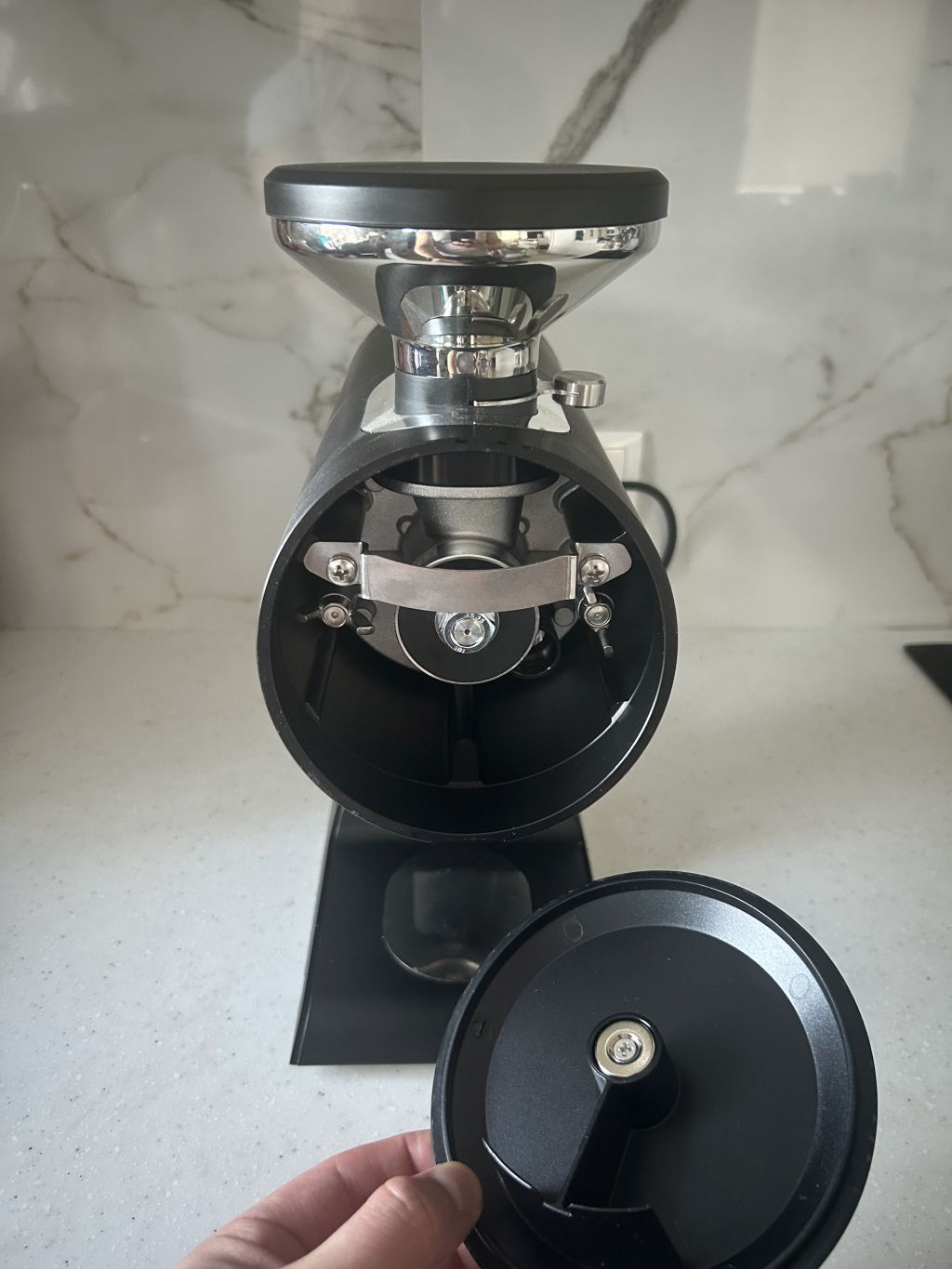

    Mazzer bardzo się tutaj wykazał. Młynek można bardzo łatwo wyczyścić bez użycia żadnych narzędzi. Pod aluminiową pokrywą (przytwierdzona magnesem i podważana palcem od spodu) znajduje się komora z obudową żaren, która jest przymocowana na dwa motylki. Po odkręceniu możemy zdemontować całą przednią część młynka i dostać się do komory. Po połowie roku użytkowania znalazłem bardzo mało kawy zalegającej w środku - była to taka suszonka, że niestety nie byłem w stanie jej zważyć. Na zdjęciu widać jej ilość wraz z filiżanką loveramics 80ml postawioną dla perspektywy.
    Dodatkowym atutem konstrukcji obudowy młynka jest to, że z tyłu jest klapka w której można schować kabel.

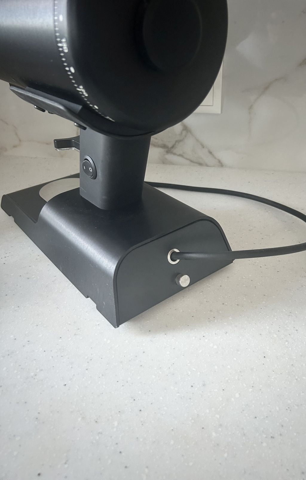

    1. Wiele osób narzekało na to, że młynek mocno się trzęsie przy włączaniu. Wynika to z jego konstrukcji i faktycznie jest taki minimalny efekt "startu". Nie przeszkadza to w użytkowaniu i dla mnie jest to marginalny problem konstrukcyjny.

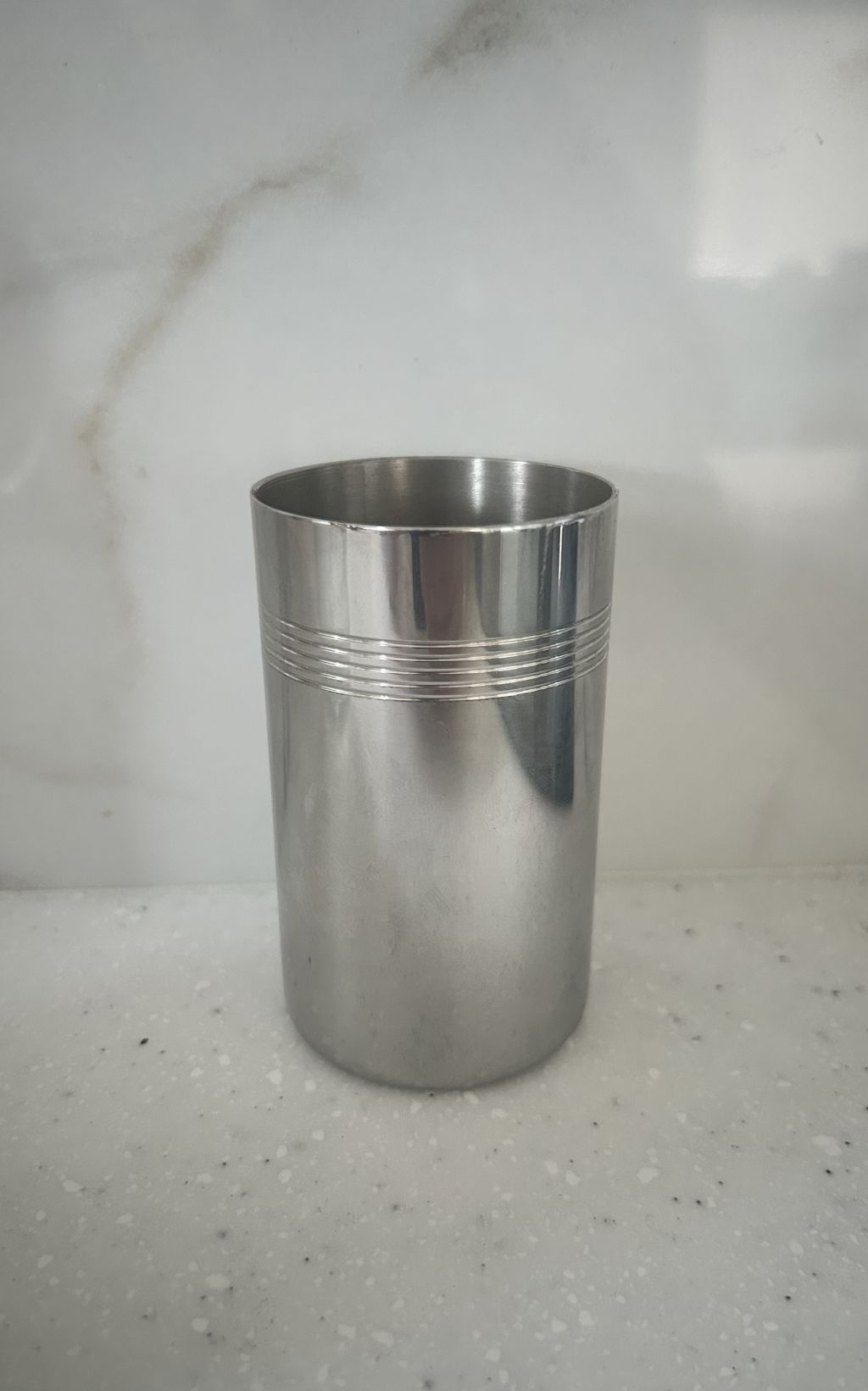

    3. Kubek - moim zdaniem zdecydowanie najsłabszy element młynka przez fakt, że nie posiada rantu (takiego jak ma np Eureka Oro SD), na którym może się oprzeć na portafiltrze. Kubek "wpada" do środka sitka 58mm. Kontaktowałem się w tej sprawie z Mazzerem pytając o alternatywę. Potwierdzili, że otrzymują sporo tego typu zastrzeżeń i w przyszłości zaproponują zmodyfikowany kubeczek.

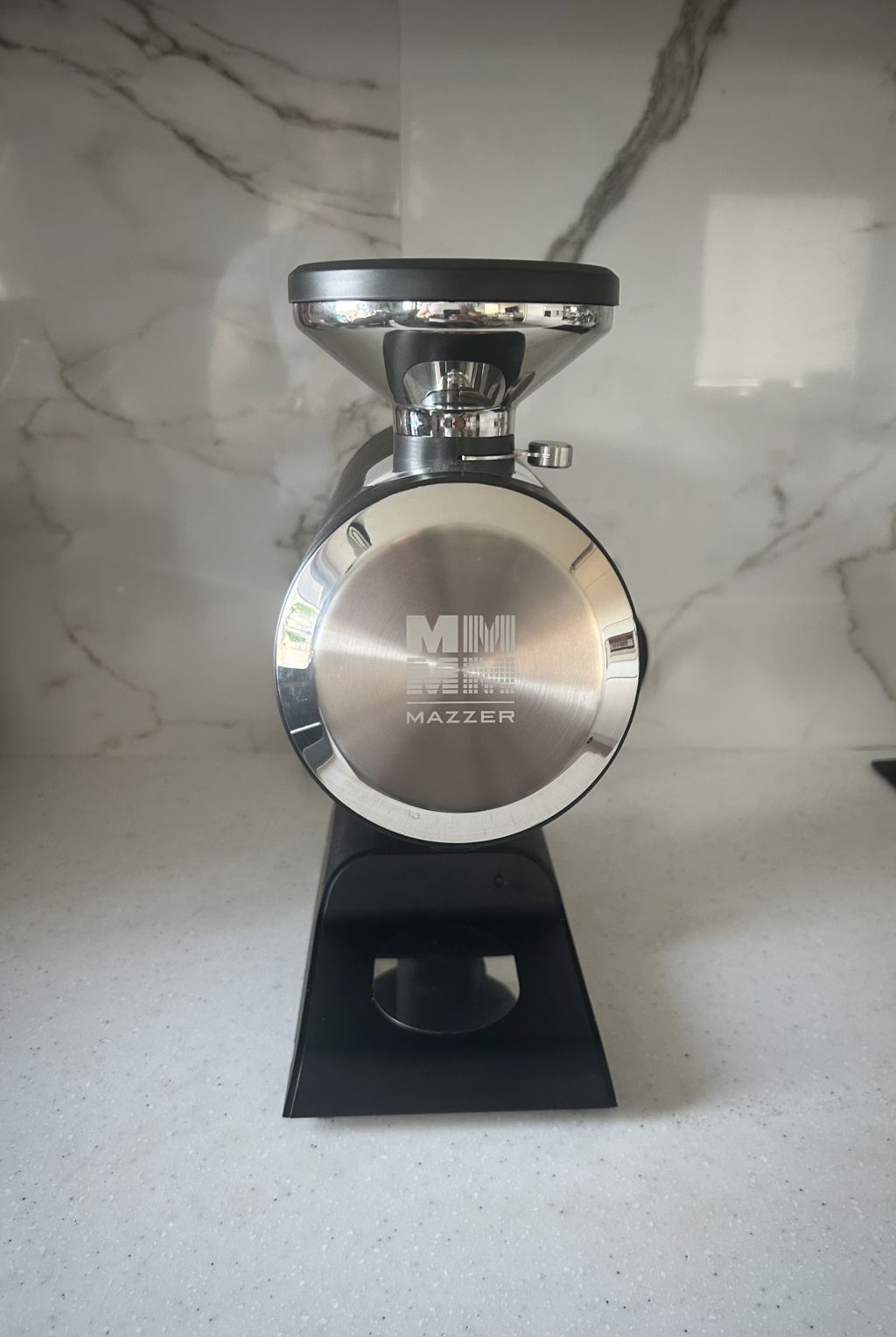

  • Młynek przyjechał. Na dłuższa recenzję przyjdzie jeszcze czas, ale tak na szybko:
    • Młynek jest bardzo fajny.
    • Łatwo wstrzelić się we właściwe ustawienia.
    • Przemiał i praca młynka bez zastrzeżeń. Pracy silnika towarzyszy przyjemny dźwięk.
    • Przy starcie rzeczywiście jest lekkie gibnięcie.
    • Regulacja jest chyba łatwiej dostępna niż się spodziewałem.
    • Nie mam większych zastrzeżeń do młynka, nie podoba mi się tylko przycisk uruchamiania. Taki sam włącznik (lub bardzo podobny) jest w Lelitach z linii VIP. Ale w ekspresach używa się go jednak rzadziej niż w młynku SD.

  • Ładne zdjęcie - dobrze komponuje się z Biancą. Daj znać proszę jak obsługa, czy nic się elektryzuje, czy nie ma jakichś niedociągnieć projektowych, czy jest głośno/brudzi itd.?
    Btw. DF64 przy starcie potrafi się obrócić (gibnąć), wręcz minimalnie przestawić. Jestem ciekaw czemu jest to dużo bardziej odczuwalne niż w przypadku np. Mignona, czy Mini G. Być może mniejsza masa + niewypełniona komora z żarnami przy mocnym silniku, daje taki efekt (?).
