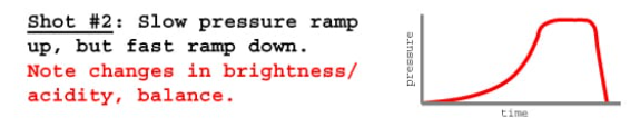

    Problem pojawia się w momencie, gdy zaczynam się bawić. Ten profil jest takim przykładem:
    ⏏ Jeśli coś jest nie w porządku z ciastkiem, to w tej pierwszej fazie ulega ono nierównomiernej saturacji i po zakończeniu ekstrakcji jak spojrzymy od spodu, to widać wyraźnie, że np. połowa albo 1/3 ciastka jest wyraźnie bardziej wyekstrahowana (tak się chyba poprawnie pisze 😄 ) niż reszta. Tak jakby powstawał bardzo duży kanał. Nie mam zdjęcia na dowód, ale kiedyś bardzo chętnie wrzucę, jeśli taka sytuacja mi się ponownie przydarzy. No i właśnie w tym przypadku zauważyłem poprawę po użyciu puck screena. Zakładam, że z jego użyciem woda jest dystrybuowana nieco bardziej równomiernie i w ten sposób kompensuje to moje błędy (prawdopodobnie zbyt krótka lub zbyt długa pierwsza faza tj. przed zamknięciem zaworu). Ale znowu - to tylko moja teoria. Ja tak do tego dość empirycznie podchodzę, nie mam w domu laboratorium 🙂

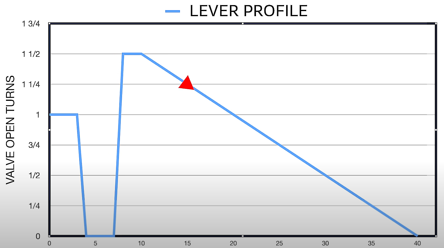

    W tym profilu mamy dużą zmienność - dźwignia pracuje początkowo praktycznie zero-jedynkowo. Dobrze opisał to @ciastek i to powoduje, że nijak się to ma do sytuacji, gdy:
    1. Mamy delikatną stabilną preinfuzję i potem zwiększamy płynnie przepływ/ciśnienie.
    2. Mamy od razu 9 barów, które dokonuje w ekspresowym tempie w miarę jednolitej kompakcji ciastka.
    W profilu typu 'lever' wystarczy źle ustawić zawór albo zły czas przyjąć tej wstępnej saturacji i ciastko wtedy ulega np. tylko częściowemu i dodatkowo nierównomiernemu namoczeniu. Jeśli w tej sytuacji dodatkowo ten nasz puck-prep był średni, to występuje sytuacja, o której pisał @ciastek , czyli jest jeszcze gorzej aniżeli, gdybyśmy tego zaworu flow control nie dotykali.
    Dużo by pisać. Najlepsze jest to, że jeśli uda się ustawić sobie to wszystko odpowiednio, to espresso z tego profilu jest świetne. Naprawdę. Właśnie przez ten profil parę razy miałem myśl w stylu: "Aha, to dlatego ludzie kupują te dźwignie...".
    Ale trochę zszedłem z tematu. Udało mi się zrobić kolejne shoty bez puck screen'a. Wrzucę później fotki, bo teraz niestety nie zdążę 🙂
  • Ok postaram się opisać jak to widzę, nie do końca rozumiem co to jest "lever profile", czy chodziło o "Londinium profile"?
    Czyli defacto naśladowanie efektu zachowania ekspresu dźwigniowego.
    Czy to jest stan zero-jedynkowy? Niekoniecznie, nie mamy dwóch stanów, to funkcja rosnąca do dwóch poziomów, a następnie opadająca.
    Napisałeś, że "lever profile" nijak ma się do sytuacji, która następuje w dźwigni, biorąc pod uwagę, że jest to naśladowanie działania dźwigni? - tego trochę nie rozumiem.
    Przykładowy profil londinium pokazuje to co opisałem wcześniej, delikatna preinfuzja przy 3 Bar przez całkiem długi czas, a następnie gwałtowny wzrost do 9 Bar i powolne obniżanie ciśnienia, żeby zachować odpowiedni przepływ kawy.
    Ewentualnie piszemy na dwa różne tematy 😄 może podasz link do jakiegoś wzorca tego profilu, w podobnym wykresie jak ma Decent, bo ten wcześniejszy wygląda dla mnie co najmniej dziwnie.

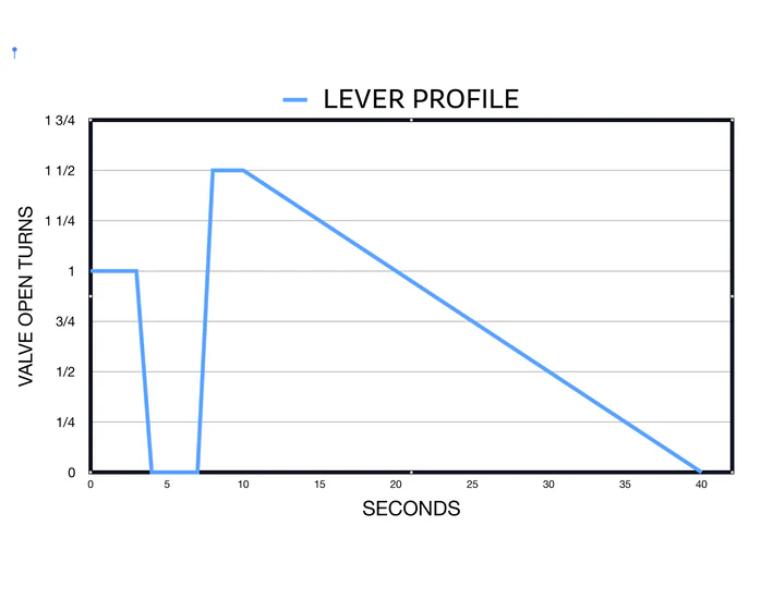

    Wcześniejsze wykresy pokazują ilość obrotów dżwigni profilowania i mają zastosowanie do ekspresów gdzie flow control robi kilka obrotów (Profitec, ECM, dokładane zestawy flow control do Bezzery itp). Ja ich w Biance nie użyje, ponieważ mam inną "rozdzielczość" wiosła (ok 270 stopni).
    Nie wiem czy są dostępne takie wykresy, można by ewentualnie spróbować przerysować w oparciu o dane:
    https://www.wholelattelove.com/blogs/support-articles/4417016413459

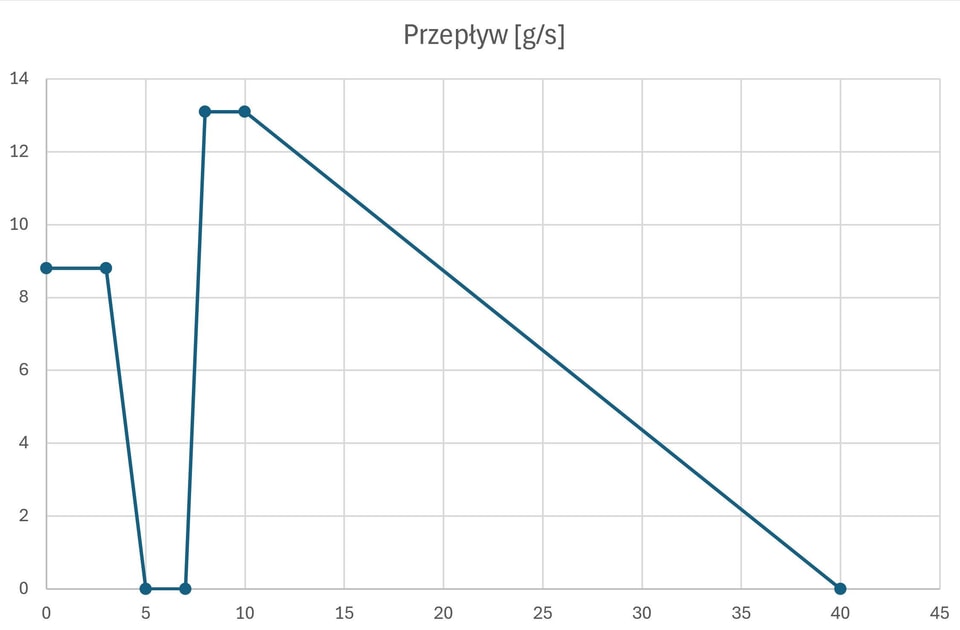

    Na szybko przeliczone przyjmując przepływ dla pompy rotacyjnej.
  • Jak to jest możliwe, żeby przepływ wynosił tyle od 0s - tak porównując to co wrzuciłem wyżej czyli londinium. Dla mnie to nie ma trochę logiki, ale wielkie dzięki za artykuł od wholelattelove - nie wiedziałem, że te profilowanie na e61 mimo wszystko mają tak dużą różnicę działania w stosunku do dźwigni
    @pawel890 napisał w Puck screen - niezbędny dodatek czy zbędny gadżet?:
    Na pierwotnym wykresie i moim przeliczeniu pokazana jest wartość zadana. A nie rzeczywista.
    Do tego przeliczenie opiera się o przepływ bez zapiętej kolby z ciastkiem.
    Spróbuje odtworzyć ten profil na Biance i zarejestrować go wagą. Będzie sporo niżej.

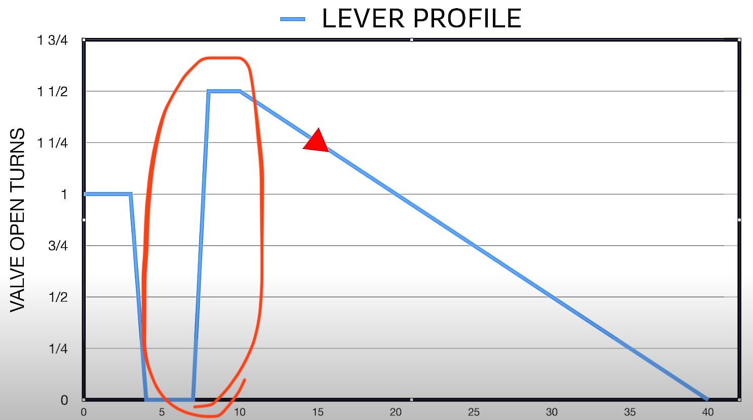

  • To by wiele wyjaśniało 🙂 ta początkowa faza nie miała dla mnie żadnego sensu. Dotychczas widziałem flow control na wykresach z flair albo decent- dlatego w stosunku do faktycznych dźwigni, ten lever profile wymyka się z praw fizyki.
    Tak na wstępie: nie wiem czy tu się nie wytworzył przypadkiem podwątek - czy ta dyskusja dotyczy jeszcze puck screen'ów? 🙂 Jest to dość ciekawy materiał na osobną dyskusję na temat profilowania przy użyciu flow control 🙂
    Hej, tak nie napisałem 😊 Cytując samego siebie + w nawiasach kwadratowych to co było w moim domyśle + profile dla lepszego zrozumienia:
    W tym profilu [lever profile] mamy dużą zmienność - dźwignia [zaworu flow control] pracuje początkowo praktycznie zero-jedynkowo. Dobrze opisał to @ciastek i to powoduje, że nijak się to ma do sytuacji, gdy:
    1. Mamy [używając zaworu flow control] delikatną stabilną preinfuzję i potem zwiększamy płynnie przepływ/ciśnienie.
    2. Mamy [używając zaworu flow control] od razu 9 barów, które dokonuje w ekspresowym tempie w miarę jednolitej kompakcji ciastka.
    To by wiele wyjaśniało ta początkowa faza nie miała dla mnie żadnego sensu. Dotychczas widziałem flow control na wykresach z flair albo decent- dlatego w stosunku do faktycznych dźwigni, ten lever profile wymyka się z praw fizyki.
    To co łączy #1 Decenta "udającego" ekspres dźwigniowy, #2 ekspres z pompą rotacyjną wyposażony w zawór flow control "udający" ekspres dźwigniowy oraz #3 prawdziwy ekspres dźwigniowy, to ciśnienie w grupie w funkcji czasu podczas ekstrakcji, które wygląda mniej więcej tak (wartość maksymalnego ciśnienia zależy od rodzaju ekspresu; do końca nie wiem - nie mam dźwigni):
    Wszystkie dotychczas przywołane w tym wątku wykresy obrazują wartość przepływu w funkcji czasu (nie wartości ciśnienia w funkcji czasu), w dodatku mierzone w różnych miejscach i różnymi metodami. Dla wszystkich 3 maszyn pomiar przepływu będzie inny. Dlaczego? Analizujemy.
    #1 Decent
    W jaki sposób Decent mierzy przepływ? Ano nikt do końca nie wie. Ponieważ to co widzimy na wykresach jest efektem pracy obliczeniowej wykonanej przy użyciu oprogramowania będącego tajemnicą firmy. Wiadomo tyle, że Decent analizuje bardzo wiele zmiennych podczas ekstrakcji korzystając z czujników i parametrów pracy pompy.
    Efektem są takie wykresy (wybrałem losowy z Internetu). Ułatwieniem jest to, że operatorem jest powtarzalna maszyna, a na wykresach widzimy zarówno przepływ, jak i ciśnienie.
    #2 E61 z pompą rotacyjną + flow control
    Flow control pozwala nam ustawić (zadać) wartość przepływu na wysokości zaworu iglicowego. W praktyce ograniczyć maksymalną dostępną wartość przepływu, która jest efektem pracy pompy rotacyjnej. Czyli... nie jest to przepływ przez ciastko kawowe (!) w danym momencie, a jedynie nastawa wartości przepływu na wysokości zaworu iglicowego (w obrębie grupy, ale przed ciastkiem kawowym).
    Powyższy wykres obrazuje ustawienie flow control (liczba obrotów dźwigni w Profitec'u i ECM'ie / przesunięcia wiosła w Biance) w funkcji czasu. Nie jest to przepływ przez ciastko w funkcji czasu. Już na tym etapie wiemy, że porównywanie wykresów z Decenta i E61+FC nie ma sensu.
    #3 Ekspres dźwigniowy (np. Bezzera Strega, Profitec Pro 800)
    W przypadku klasycznych ekspresów dźwigniowych kontrola przepływu w jednostce czasu chyba nie jest przedmiotem jakiś szczególnych rozważań, czy też typowych pomiarów. W tym miejscu bardzo proszę - poprawcie mnie jeśli się mylę 🙂 Nie znalazłem zbyt wielu wykresów w Internecie, nie widziałem filmów na YT, które by o tym traktowały.
    Większość recenzji tych maszyn wygląda tak: https://youtu.be/p3E169y9N9w?feature=shared
    Czyli prosto, ładnie, bez żadnych dodatkowych danych wynikających z pomiarów.
    Ok. To dlaczego zarówno Decent (i inne podobne w budowie maszyny) oraz ekspresy z grupą E61 z pompą rotacyjną wyposażone w zawór FC w oparciu o kontrolę przepływu umożliwiają zaparzenie espresso tak samo albo w sposób zbliżony do ekspresu dźwigniowego? Ponieważ sterowanie przepływem pośrednio wpływa na zmianę ciśnienia w grupie. A to ciśnienie panujące w grupie kawowej w funkcji czasu determinuje to, czy dany ekspres może zaparzyć espresso w taki sposób jak ekspres dźwigniowy.
    Przydałyby się dowody na ten wywód 😁 Spróbuję.
    Marc z ekipy Whole latte love prezentuje w tym filmie zasadę działania tego profilu. Pracuje dźwignią mniej więcej tak jak to wynika z zaprezentowanych wcześniej wykresów. Dużo mówi, nagrywa film - wiadomo... ciężko mu się skupić, więc ta prezentacja nie jest idealna, ale co do zasady udaje mu się: emulować preinfuzję na poziomie około 2 barów w sposób znany z ekspresu dźwigniowego, dojść do ciśnienia 9 barów, systematycznie zmniejszać to ciśnienie wraz z upływającym czasem ekstrakcji.
    Prezentacja od 16 min 22 sek:
    https://www.youtube.com/live/go-THDjGv8c?feature=shared&t=981

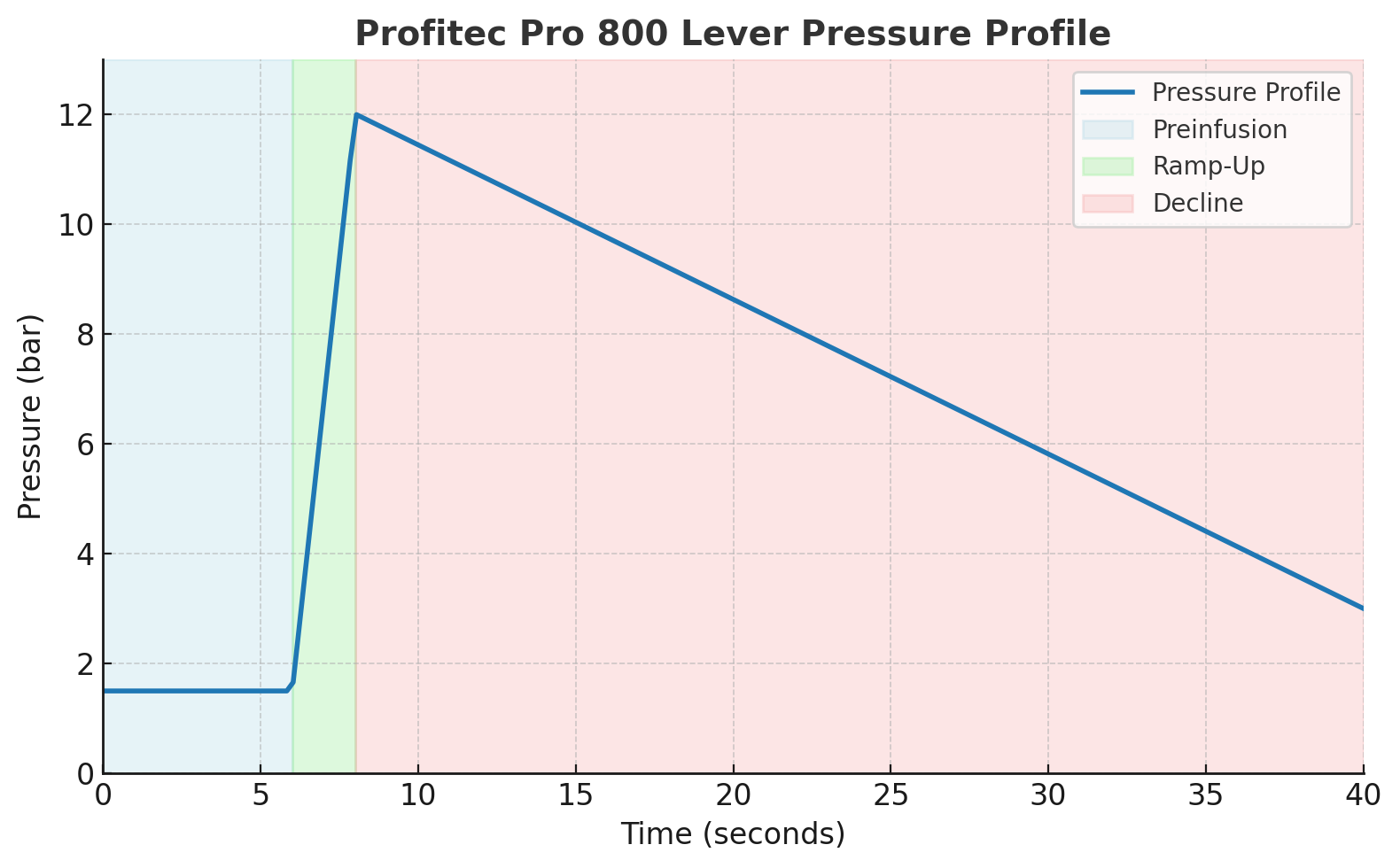

    #3 Ekspres dźwigniowy (Profitec Pro 800)
    Pro 800 to nie HX, ale ma ogromny kocioł, z którego po pociągnięciu dźwigni woda pod ciśnieniem ~1,5-3 bara/barów wpływa do grupy. Następuje preinfuzja i po puszczeniu dźwigni ciśnienie wzrasta do docelowej wartości. Wraz z postępującą dekompresją sprężyny nacisk tłoka maleje i ciśnienie spada.
    Prezentacja:
    https://youtu.be/QB-6DgldRnM?feature=shared
    To co łączy te 2 prezentacje to mniej więcej podobny wykres zmiany ciśnienia w czasie, pomimo tego, że zaworem flow control wykonuje się bardzo dużo obrotów, a w ekspresie dźwigniowym trzeba tylko pociągnąć i przytrzymać dźwignię, a następnie ją puścić. Efekt w fliżance? Podobny.
    To dlaczego napisałem:
    Zwłaszcza, że zazwyczaj używam flow control, a niestety ta zabawka potrafi uwypuklić pewne problemy.
    Ponieważ największym problemem zaworu flow control jest jego operator - człowiek, który potrafi się zagapić, robić coś za długo lub za krótko. I w przypadku tego profilu zdarza mi się, że ciśnienie już na etapie preinfuzji wystrzeli mi do wartości np. 4-5 barów, po czym po zamknięciu dźwigni spadnie do wartości np. 1 bara. Ponowne otwarcie zaworu powoduje, że już podczas ekstrakcji widzę, że tylko część ciastka ulega pełnej ekstrakcji. Po jej zakończeniu i wyjęciu ciastka z sitka moje przypuszczenie tylko się potwierdza. Ja to rozumiem w ten sposób, że np. niezbyt dobry puck prep + złe operowanie dźwignią powoduje powstanie pewnego rodzaju kanału w ciastku i występuje to co według mnie bardzo dobrze opisał @ciastek
