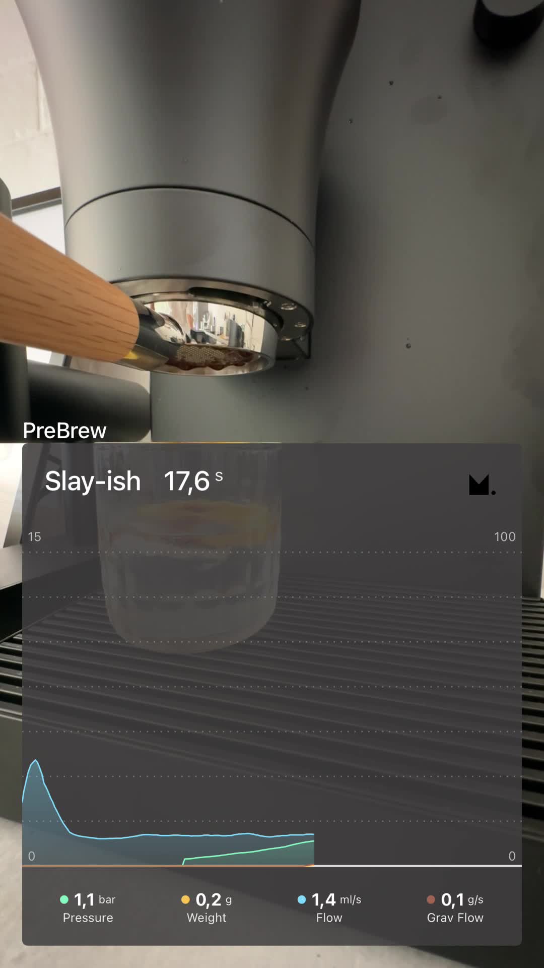

  • Gratuluje zakupu i świetnej recenzji. Może wrzucisz jakieś zdjęcia ?
  • Postaram się wrzucić jakieś zdjęcia jutro.
    To co fajne to w aplikacji mamy opcję nagrywania, gdzie też pokażą nam się wszystkie wykresy i co się dzieje podczas ekstrakcji więc możemy sobie później obejrzeć i przeanalizować całość
  • Tutaj krótkie wideo - link będzie aktywny 2 dni więc postaram się coś wrzucić jeszcze lub na jakieś inne portale
