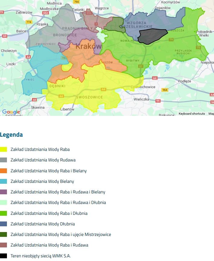

    @ciastek napisał w Pomiar twardości wody:
    Najlepiej każdorazowo, jeśli wyda nam się, że woda smakuje inaczej, jednak korzystając z sieci wodociągowej nie powinno dziać się to zbyt często
    Jeśli mamy wodę z jednego ujęcia to rzeczywiście zmiany nie powinny być zbyt częste. W niektórych miastach woda pochodzi jednak z kilku ujęć. Są obszary które są zaopatrywane jednocześnie przez 2 czy nawet 3 ujęcia. Jeśli zmienia się proporcja to zmieniać mogą się właściwości wody:
    Źródło: https://wodociagi.krakow.pl/pl/jakosc-wody/skad-mam-wode
    Z tego względu mam pod ręką test kropelkowy. Sprawdzam wodę od czasu do czasu. Testuje zarówno wodę surową z kranu jak i za filtrem BWT. Dodatkowo mam mały wodomierz przed filtrem i kontroluje nim zużycie filtra.
