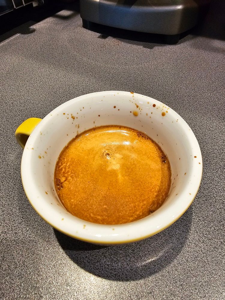

  • Mrożenie kawy, temat który do tej pory wydawał mi się być tematem bezpiecznym. Ot kawa kupiona na zapas trafia do mrożenia aby w pewien sposób przedłużyć jej świeżość.
    Robiłem tak przez długi już czas, ale dzisiaj zacząłem się zastanawiać czy aby na pewno jest to dobra droga. Do tych rozważań skłoniły mnie problemy z jakimi borykałem się od wczoraj usiłując przygotować espresso. Na czym polegał problem?
    Każda, ale to każda jedna filiżanka wyglądała w ten sposób.
    Wcześniej przerobiłem tej kawy już 3kg i nigdy takich problemów nie miałem. Ta konkretna paczka leżała w zamrażarce dość długo, pewnie od mniej więcej początku listopada bo data palenia to był 28.10. Paczka była wcześniej otwarta (opakowanie z ziplock, czy jak to się nazywa). Może to wcześniejsze otwarcie jest źródłem problemów, ale nie wiem. Wydaje mi się, że wcześniejsze paczki także otwierałem i problemy nie występowały.
    Tym razem prawdziwy dramat, każda filiżanka upaćkana jak na zdjęciu mimo, że ciastko wyglądało poprawnie. Nie było widać żadnych kanałów i innych nieprawidłowości. Ciastka wypadały z sitka w całości.
    Mam wrażenie, że ta kawa po prostu w jakiś sposób wyschła i stąd te problemy.
    Zastanawiam się teraz czy aby całkowicie nie zrezygnować z mrożenia kawy. Chociaż mam aktualnie dużo kawy popakowanej próżniowo i liczę, że ta się uchowa 😉 Oryginalne paczki pod espresso raczej wyjmę i będę starał się zużyć na bieżąco.
    Jak to wygląda u Was, mrozicie, nie mrozicie? Jakie macie z tym doświadczenia?

  • Nie wiem co to się stało z tą kawą, ale tym razem naprawdę dała mi popalić bo nic mnie nie denerwuje tak jak takie poplamione filiżanki 😉 Kombinowałem już na wszystkie sposoby, sitka VST, IMS, doza większa, mniejsza, drobniej, grubiej i nic. Za każdym razem ten sam efekt. W końcu stwierdziłem, że szkoda nerwów i kawę wyrzuciłem 😉
    Jutro wezmę na warsztat kawę którą też miałem zamrożoną, ale leżała krótko w oryginalnie zamkniętej paczce. Mam nadzieję, że tym razem będzie spokój i espresso nie dostarczy więcej frustracji 😉

    @korea83
    "Na czym polegał problem?"
    Zamrażając, a raczej schładzając kawę do bardzo niskiej temperatury zatrzymujesz naturalny proces odgazowywania. Jak ją zamrozisz 3 dni po wypaleniu będziesz po 4 miesiącach miał prawie tyle Co2 w tej kawie co w momencie mrożenia. Nieodgazowana kawa podczas parzenia espresso daje właśnie takie efekty jak widoczne na załączonych przez Ciebie zdjęciach. Przed włożeniem do zamrażarki poczekaj min. 14dni, a problem zniknie.

  • Kolejne paczki kawy wyjąłem z zamrażarki i stoją po prostu w szafce. Liczę, że teraz nie będzie już wcześniejszych problemów 😉 Na przyszłość też już sobie podaruję natychmiastowe mrożenie bardzo świeżej kawy.
    @korea83 Weź pod uwagę, że kawa wyjęta z zamrażarki będzie starzeć się dużo szybciej niż ta która nie była zamrożona. Próbuje jakby nadrobić stracony czas hibernacji😀.
